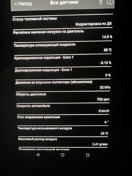

@Strange вы дмрв проверяли? Поставьте заведомо рабочий, почему то мне кажется в нем дело. Промывки это все ерунда. Какой пробег у вас?
На следующей неделе загоню к электрику Будут искать. Пробег 155т. По движку ничего не делали, кроме конечно расходников. Масло раз +-7,5, свечи.
И кажется нет у меня ДМРВ. Двиг G4FD.
Изменено пользователем Strange

Смесь бедная, поэтому либо много воздуха, либо мало топлива. Одно из двух.  :pardon:

Это понятно все, но коррекции плюсовые, а значит не хватает топлива, либо воздуха много, бедная смесь.

@Strange Всё верно, мало топлива и много воздуха. Проверить :
1)подсосы воздуха до камеры сгорания (неплотные соединения)
2)работа топливного насоса, топливный фильтр, регулятор давления (недостаточное давление топлива)
3)пропускная способность топливных форсунок

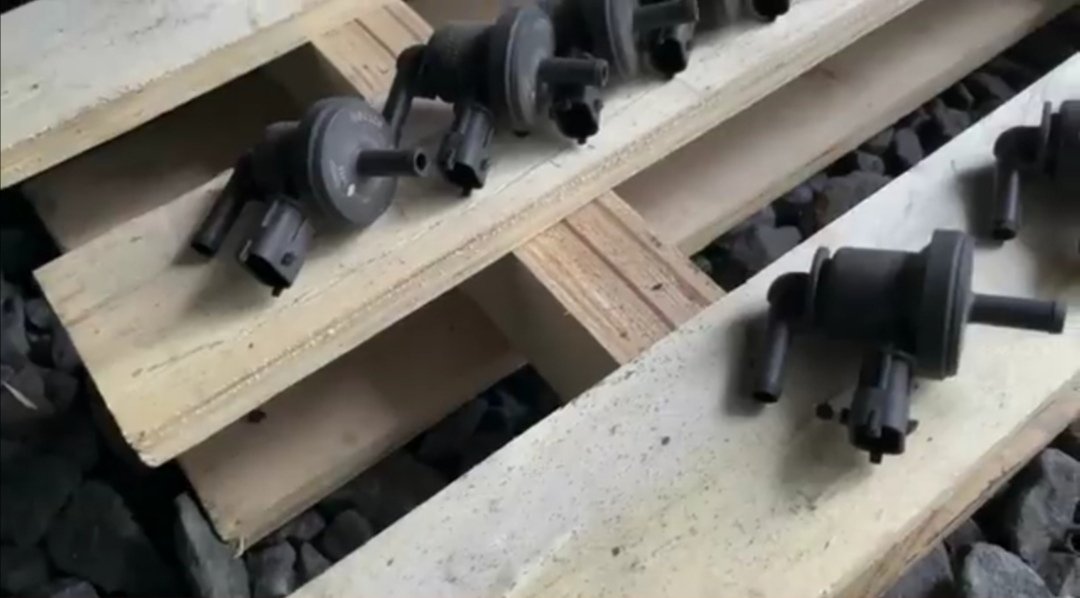

4)система рециркуляции картерных газов (в камеру сгорания поступает некорректная смесь). Для начала, промойте , или замените клапан рециркуляции картерных газов (скрин1) На фото он для другого мотора и показан просто для примера
5)клапан продувки адсорбера (скрин2)
6)ДМРВ (если он есть)
7)увеличенный зазор в свечах зажигания (заменить свечи)
Начните с проверки пунктов 4,5,7, как с самых простых

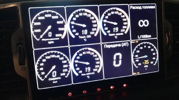

подскажите, а вот при таком заданном УОЗ при запуске мотор заведётся в принципе? а заводится с пол-тычка...
Дык, заданный УОЗ не означает, что во время пуска при повороте коленвала стартером он останется таким же.
У т.с. пробег значительный уже, цепь не меняная, VVTI то х.з.  в каком состоянии и УОЗ непонятно где.
Изменено пользователем Perch
12 минут назад, Perch сказал:
после запуска он в минусах но не 35 , конечно
Вот прогретый -7-3 и такие цифры с новья.
Изменено пользователем steamroller
