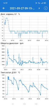

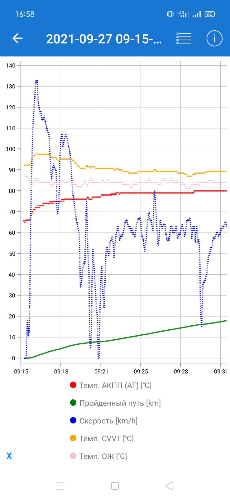

Небольшой пример, как бензин влияет на ДК. Откатал бак обычного 95 с присадкой Ред Лайн, ДК была как и на чистом 95, в районе -1-3, сегодня заправил чистого Лук 100, и через пару минут получил -6-7.
Screenshot_2021-09-27-16-58-38-99_1c4cade50911c4021d022fd7fc21ca47.thumb.jpg.aa9080d925b59db49f1262271c77a67f.jpgScreenshot_2021-09-27-16-59-38-05_1c4cade50911c4021d022fd7fc21ca47.thumb.jpg.6e7ccf13e123dd25bb8a30e96da8d541.jpg
