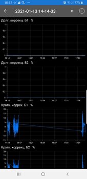

Кто подключил ELM 327 к разъёму OBD II , выкладываем сюда графики с пометкой на каком топливе и что в топливо добавляли

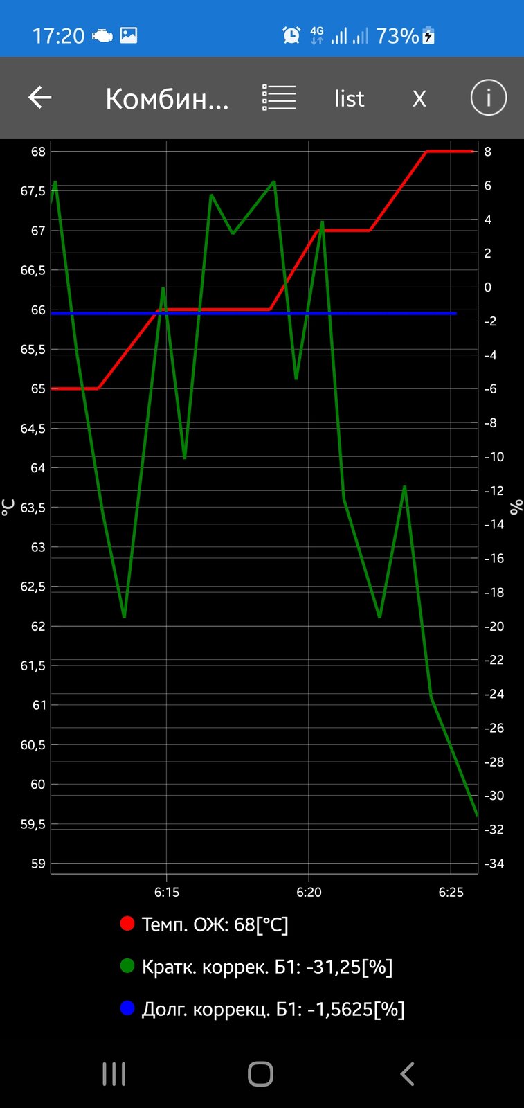

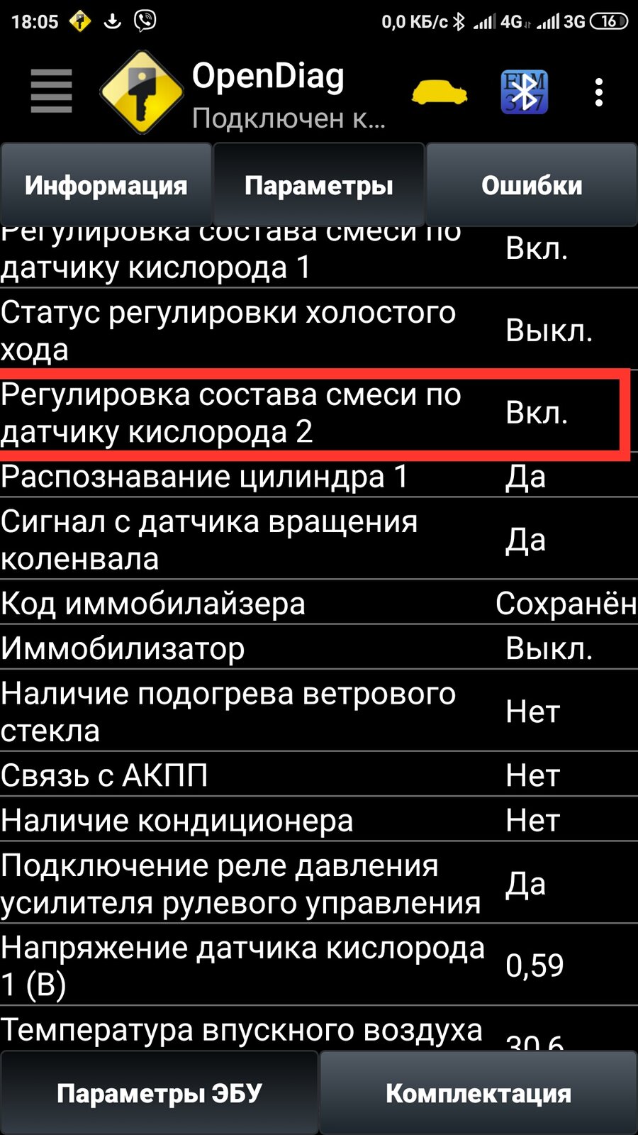

Ну подкоректироваласть долгосрочная наконец-то , после отключения нижних лямд и ЕГР
Ладно хоть после таких манипуляций авто заводиться в мороз , я больше переживал что перестанет запускаться в мороз после отключения нижних лямбд
А как может влиять нижняя лямбда на запуск? Она ведь, по-моему, только выхлоп мониторит, а участия в приготовлении смеси не принимает.
13.01.2021 в 19:20, igork сказал:
Да Х/З , был опыт в 2009г чипанул двинашку с отключением лямбды,  перестала в мороз запускаться , потом поехал обратно в сток перепрошивать авто ( хотя возможно что сильно кривую и самопадьную прошивку залили ) , ну и по Галанту , как то ведь он учитывал показания нижних лямд и корректировал в минус топливную , хотя там обманки на лямдах были , без них на кат бы ругался
Может, корекция после устоявшейся режиме идет по ней.

Что скажите? Недавняя проба по графикам, до этого ничего не делал и не смотрел...
СИНТЭКС Projector  Если не сложно и не затруднит, расшифруйте пожалуйста,
долговременная прямая всегда это не нормально так понимаю?
Averon мне кажется к коррекции лучше выкладывать температура воздуха и обороты
Хорошо так у вас кратковременную болтает
Сейчас у нас тепло и в тот момент за бортом было в районе +2 +3 а по оборотам написал, светофор, это на нейтралке на холостых, в районе 820-930 (так колбасит логан) и другой скрин при 2500
1 час назад, Averon сказал:
