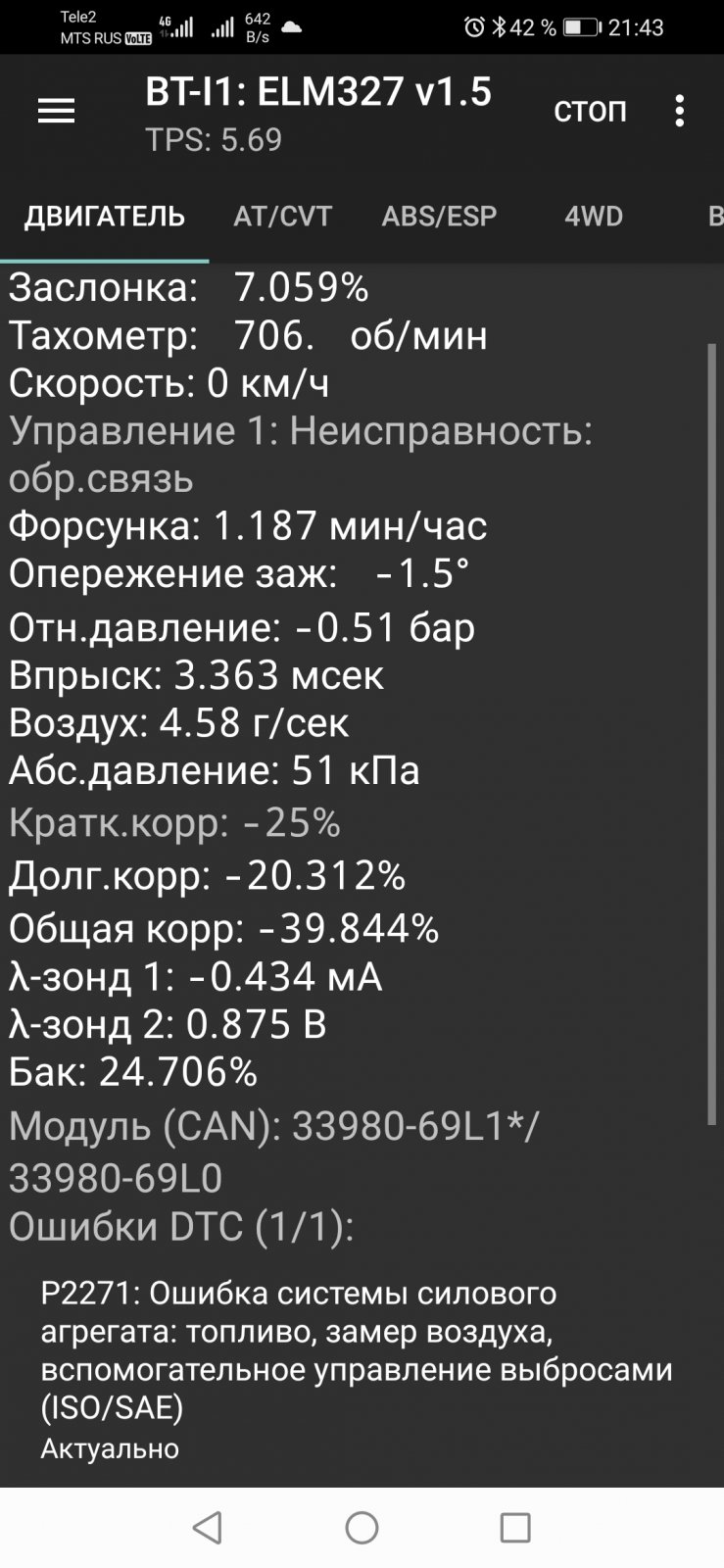

Авто Suzuki Swift AZH412 2011-2013 АКПП пробег 200тыс км. После замены масла (залил LM 5w30 moligen) и воздушного фильтра начали плавать обороты, прогрваться начала в другом диапазоне оборотов и стрелка тахометра начала гулять а затем через месяц вылетел чек - Р2271, ошибка по нижней лямбде, слишком богатая смесь. Лямбду заменил, но топливе коррекции в минусе и опять Р2271....Screenshot_20201110_214335_com.malykh.szviewer.android.thumb.jpg.4edc120552d7123a4478c3c7950a0cb6.jpg

Aleks8283 , для этих оборотов, показания расхода воздуха раза в 3 выше номинальных.
9 минут назад, Лыжник сказал:
А сколько должно быть и что делать? Чистка заслонки вчера не помогла, стало только хуже, вырос расход топлива на 1,2 литра...
Изменено пользователем Aleks8283
Aleks8283 , на полностью прогретом моторе, на устоявшихся оборотах холостого хода, расход воздуха в граммах = объём двигателя в литрах.
Т.е., если объём 1.5 литра, то и расход воздуха должен быть 1.5 гр./сек. С погрешностью +/- 10%, но не более.
А у вас кажет полный ахтунг.
Советую сначала помыть MAF. Мой опыт такой, что при загаживании, он увеличивает показания. Правда, это на Тойотах так. Сузуками владел только мото, да и то - карбюраторным.
Изменено пользователем Лыжник
