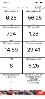

Кто подключил ELM 327 к разъёму OBD II , выкладываем сюда графики с пометкой на каком топливе и что в топливо добавляли

Сегодня вот так. После заправки. Практически сразу взлетела.
правда пришлось залить 20 литров 92 gdrive
видео не получается выложить.
Изменено пользователем Burton
1 час назад, Burton сказал:
А другой прогой что кажет ? , не пробовали установить Car Scanner ?
1 минуту назад, Projector сказал:
Так я им и смотрю. Другие также показывают.
