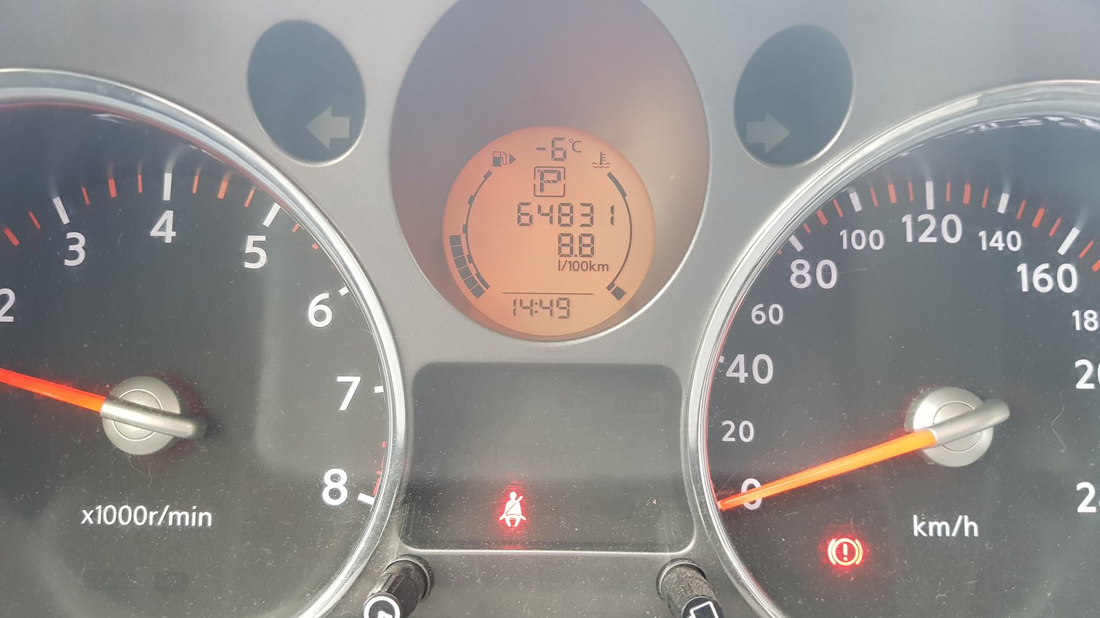

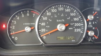

 Не понял к чему выше фотка прогревочных оборотов и рабочих.
27.01.2020 в 23:46, some man сказал:
Последние графики кратковременная + долгосрочная , пробег сфоткал именно для последнего графика
Авто 2006г , мотор 4g69,  последнее время моментальный расход на холостом ходу 0.7-0.75л.ч , за бортом небольшой минус , при температуре ОЖ 82-84С , температура масла не выше , два три года назад моментальный расход был зимой 1л , летом 0.9л.ч , авто владею 6 лет

Средний расход я не вижу , нету бортовика , а по полному банку нету смысла смотреть , так как на авто передвигается в основном по будням , в основном по дворам,  пару раз катаемся до Молнии 3-4 км от работы до молнии и до стоянки , в среднем один раз в неделю катаемся в город , в вообщем зимой средняя скорость в районе 12-13км ч , летом немного повыше , так как иногда на выходных и на Галанте катаюсь до фазенды,  а не только на Х- Трейле , на Х-Трейле средняя скорость выше,  так как на нем как-раз катаемся на выходных до фазенды , режим 70% трасса , сейчас средняя 33км.ч , расход 8.8л
