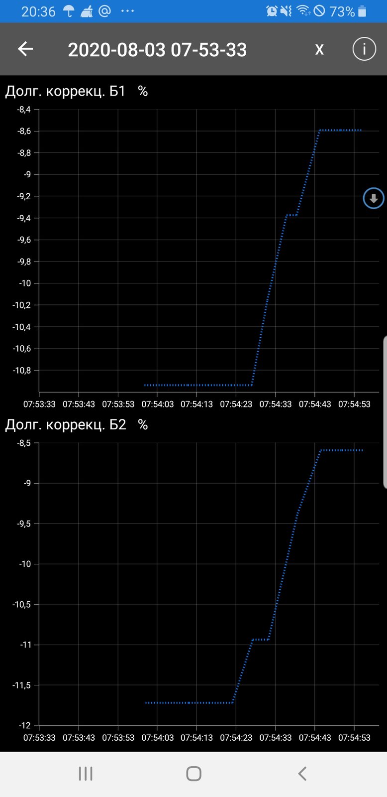

Кто подключил ELM 327 к разъёму OBD II , выкладываем сюда графики с пометкой на каком топливе и что в топливо добавляли
Trucker-69 да хрен его знает , у меня каты вырезанные а прошивка штатная , по этому всегда топливная в минус , на прошлых выходных снимал форсунки , помыл ацетоном , уплотнитель новые , при запуске долговременная стартовала с -10% , на чистых форсах , до этого по трассе было до -7% , в городе 0 - 3%
До прививки
Так же менял фильтр тонкой  , до этого снял родной Denso 2006г и поставил GIP 509 с производительностью 160л.ч с новым фильтром грубой очистки ( сеточкой)  , разницы по топливной не замечал , хотя тогда был старый забитый фильтр тонкой очистки , из улучшений , выровнился холостой ход , пропали потряхивания на полностью прогретом моторе , особенно с кондеем , авто научились поднимать обороты до 900 с 667 при включении кондея , тупняк с низов так и остался из-за минусовой топливной , то есть так у меня и подливает,  думаю в моем случае это из-за вырезанного каталетического нейтрплизатора при штатной прошивке , либо уже ухудшились насосные функции мотора , так как хон уже не в лучшем состоянии

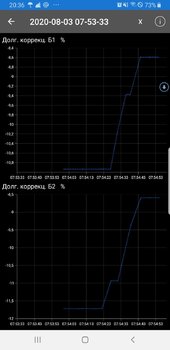

Сегодня с утра без кондея , трасса 16км , город 5.5км
Поездка на 550км ничего особо не изменила(.Как ДК прыгала -12_-14 так и прыгает.Был залит бак G95+легкий номер(1)очистителя от LM.Не помогло, но расход вроде в норме (10.3+ кондей +5 взрослых и шмурдяк).Форсы вскрывать пока не хочу, весной чистил самостоятельно.Лямбда не острые углы выдаёт, задерживается на верхах по времени(?).
