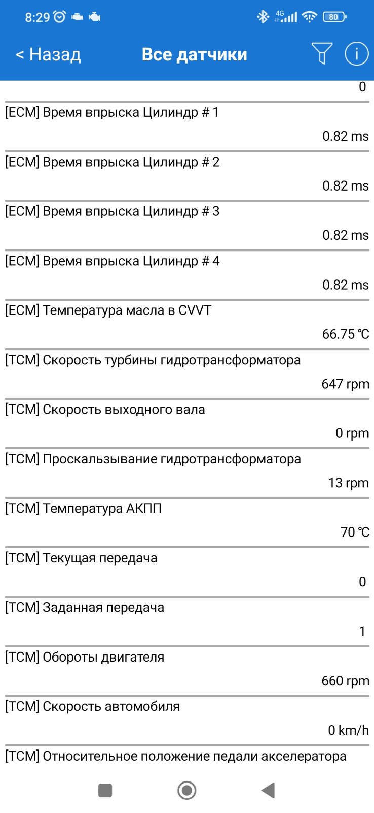

Сегодня вот такие ещё скрины сделал.
1й на 2.5т/об
2 на ХХ
Время впрыска на ХХ
