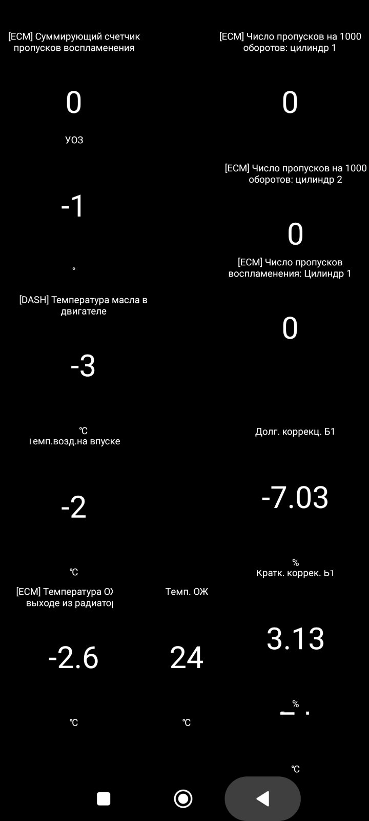

Добрый день. Kia ,GDI 1.6.
Ката нет. Пробег 155т.
Вот такая ДТК. Куда копать. Ездил на сервил долго проверяли. Давление топлива норм, во впускном разряжение норм, форсунки мыли.
Был один момент, говорит похоже, что мотор не может как бы "выдохнуть", разобрали выхлопную, кроме выпускного колектора с пламегасителем, ничего не забито, даже камеру запихнули в глушитель, чисто. Соотн всен собрали, так вот после этих действия ДТК стала 4.3 по трасе расход упал до +-6.8, но буквально через день всё возвращается к +10. Сегодня после трасы показал как на фото и расход 9,1 .
Может ли быть косячная прошивка?
Скрин на холостых.
Изменено пользователем Strange
2 минуты назад, Юрбан сказал:
УОЗ -4 град. Странно.
у меня на холостых то же самое. нажимешь на газ в плюс, на холостых всегда в минус и так с новья со штатной прошивкой.
