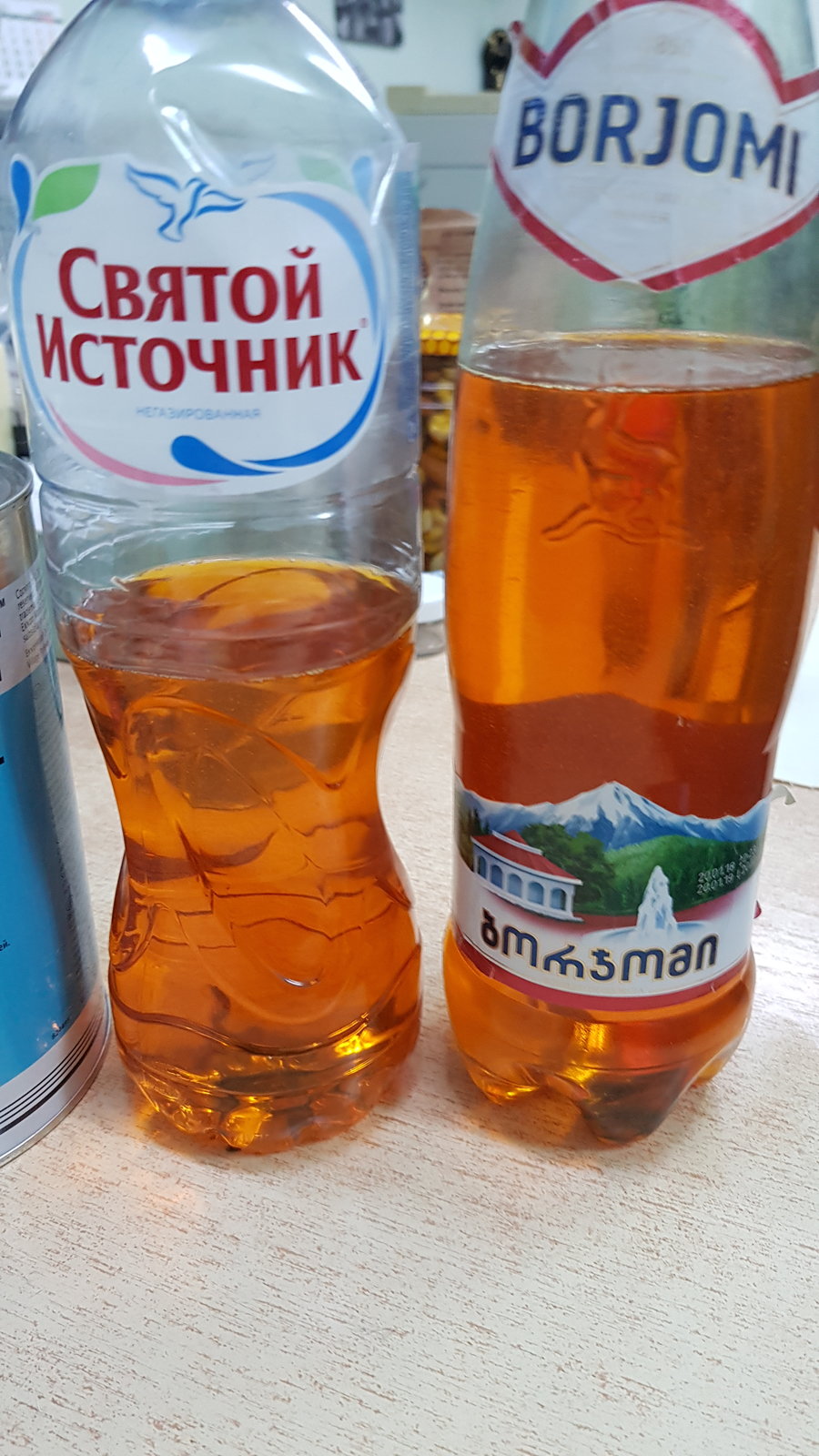

Texacoman 2 563 Опубликовано: 10 января 2020 Поделиться Опубликовано: 10 января 2020 50 минут назад, Projector сказал: И цвет такой же у масла , тут глянуть можно Там чот красная канистра какая-то. У MJO2 светло жёлтый цвет. 0 Цитата Ссылка на сообщение Поделиться на других сайтах
Projector 7 197 Опубликовано: 10 января 2020 Поделиться Опубликовано: 10 января 2020 (изменено) 3 часа назад, ВВС сказал: А причём тут они,масло в двс а не как топливо и катализатора у меня на обеих машинах нет. Как раз таки если бы на обеих авто были-бы живые каты , то было-бы хорошо , да и пробег на фото в вашей теме вроде даже 100т.км не было , или это фото 2013г еще с живым катом ? 3 часа назад, Texacoman сказал: Там чот красная канистра какая-то. У MJO2 светло жёлтый цвет. Нет , у JO2 как раз красноватый оттенок , сфоткать ? , в 5л таре будет темнее - краснее выглядеть ! Налил в тару Боржоми и Святой источник для т ого , что-бы вреда поменьше было Изменено 10 января 2020 пользователем Projector 0 Цитата Ссылка на сообщение Поделиться на других сайтах
ВВС 22 Опубликовано: 10 января 2020 Поделиться Опубликовано: 10 января 2020 (изменено) 5 минут назад, Projector сказал: Как раз таки если бы на обеих авто были-бы живые каты , то было-бы хорошо , да и пробег на фото в вашей теме вроде даже 100т.км не было , или это фото 2013г еще с живым катом ? Фотографии 2019 года на грузовике катализатора нет и не было,а на пробоке должен быть, пробег там сейчас 73000т.Я понять не могу причём выхлопной катализатор и масло в двс? Изменено 10 января 2020 пользователем ВВС 0 Цитата Ссылка на сообщение Поделиться на других сайтах

Texacoman 2 563 Опубликовано: 10 января 2020 Поделиться Опубликовано: 10 января 2020 17 минут назад, Projector сказал: Нет , у JO2 как раз красноватый оттенок , сфоткать ? А-а... Я просто видел его в белой пластиковой таре, наверное из-за этого оно мне светлым показалось. 0 Цитата Ссылка на сообщение Поделиться на других сайтах

Projector 7 197 Опубликовано: 10 января 2020 Поделиться Опубликовано: 10 января 2020 (изменено) 3 часа назад, Texacoman сказал: А-а... Я просто видел его в белой пластиковой таре, наверное из-за этого оно мне светлым показалось. Нужно еще учитывать освещение , допустим у меня на работе светолиодное освещение с температурой света 6000К , на улице от солнца 5600К но очень ярко , а в гараже скорее всего обычные лампы накаливания в 2800К , ну или интенсивность освещения ниже , по этому масло кажется больше с красным оттенком , нежели на улице более с жёлтыми оттенком , ну и в 5л таре будет еще темнее чем в соске 0.5л Изменено 10 января 2020 пользователем Projector 0 Цитата Ссылка на сообщение Поделиться на других сайтах
Texacoman 2 563 Опубликовано: 10 января 2020 Поделиться Опубликовано: 10 января 2020 15 минут назад, СИНТЭКС сказал: Я про масла отечественного производства. Так и я: 0 Цитата Ссылка на сообщение Поделиться на других сайтах
СИНТЭКС 12 731 Опубликовано: 10 января 2020 Поделиться Опубликовано: 10 января 2020 10 минут назад, Projector сказал: Нужно еще учитывать освещение У меня такого же красно-оранжевого цвета при любом освещении и в любой таре. Но у меня производство 2010 года. У сабжа может свежак и цвет немного другой. 1 Цитата Ссылка на сообщение Поделиться на других сайтах
Projector 7 197 Опубликовано: 10 января 2020 Поделиться Опубликовано: 10 января 2020 7 минут назад, СИНТЭКС сказал: У меня такого же красно-оранжевого цвета при любом освещении и в любой таре. Но у меня производство 2010 года. У сабжа может свежак и цвет немного другой. У меня 2017г 1 Цитата Ссылка на сообщение Поделиться на других сайтах
