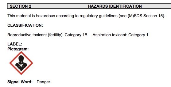

Популярное сообщение torcon 64 424 Опубликовано: 29 декабря 2019 Автор Популярное сообщение Поделиться Опубликовано: 29 декабря 2019 На обратной стороне банки очень много про безопасность, угрозу здоровья, вымойте глаза и руки и обратитесь к врачу, это действительно так. Ни на одном масле я столько не видел. Ферти́льность (лат. fertilis — «плодородный, плодовитый») — способность половозрелого организма производить жизнеспособное потомство. Противоположно понятиям «бесплодие», «стерильность». 6 Цитата Ссылка на сообщение Поделиться на других сайтах
СИНТЭКС 12 731 Опубликовано: 9 января 2020 Поделиться Опубликовано: 9 января 2020 paha_mch А какие-то средства индивидуальной защиты используете при работе с маслами? Или по ТБ не предусмотрено? 0 Цитата Ссылка на сообщение Поделиться на других сайтах

СИНТЭКС 12 731 Опубликовано: 9 января 2020 Поделиться Опубликовано: 9 января 2020 paha_mch Неее, состав мы знаем. Я спрашивал про средства индивидуальной защиты при работе с MJO2. 0 Цитата Ссылка на сообщение Поделиться на других сайтах
SAE20 12 696 Опубликовано: 9 января 2020 Поделиться Опубликовано: 9 января 2020 12 минут назад, СИНТЭКС сказал: paha_mch Я про MJO2, он с TCP Интересно, что аналог этого ВНИИНП 50-1-4у - написан какой-то другой Мобил, у которого совсем некрасивый sds .. Я на обычных моторных маслах таких и не видел. ПДК видимо раз в 100 хуже (100 не фигурально) 0 Цитата Ссылка на сообщение Поделиться на других сайтах
СИНТЭКС 12 731 Опубликовано: 9 января 2020 Поделиться Опубликовано: 9 января 2020 1 минуту назад, SAE20 сказал: аналог этого ВНИИНП 50-1-4у - написан какой-то другой Мобил, у которого совсем некрасивый sds .. У маслах на базе с KV40<20,5 cSt такие же пиктограммы в SDS (toxic aspiration), правда не 1-й категории 0 Цитата Ссылка на сообщение Поделиться на других сайтах
