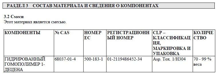

24 декабря 20196 г 5 часов назад, 2112 сказал: чёт о таких составах не слыхал Я отталкивался от паспорта безопасности, он есть на видео. Правда не совсем понятно сколько же тогда составляет сам пакет присадок. Видимо всё, что кроме присадок, база, - это только ПАО.

24 декабря 20196 г Мне кажется мы тут в каких-то мифах витаем. С одной стороны у VW 508/509, говорят, обязательно должен быть цирконий, но вот его нет, а допуск есть. С другой стороны говорят, что база обязательно должна быть ПАО, но вот её нет, а допуск есть. Это как-то странно. 10 часов назад, H5N1 сказал: Справедливости ради, в на немецком Amazon масла 508/509 стоят от 11.5 евро за литр, что обусловлено дорогой ПАО-базой. Пока VW не начнет активно продвигать на российском рынке этот допуск, рыночные перспективы таких масел туманны. Еще и в условиях конкуренции с Мобилом, где ПАО замещены заведомо более дешевым ГТЛ. Цены на ПАО просто зверские. Самому интересно - почему при возможности альтернативы, вроде как, забабахали столько ПАО? Есть масло ProDS P 0W-30, там ПАО ~ 50-60%. Там уже цена космическая. А тут. И это всё на фоне в общем-то невысоких цен на прочие продукты Texaco. Изменено 24 декабря 20196 г пользователем Texacoman

24 декабря 20196 г 12 минут назад, Texacoman сказал: С другой стороны говорят, что база обязательно должна быть ПАО, но вот её нет, а допуск есть. Это как-то странно. В описании этого масла по лаб.анализу, ПАО есть
24 декабря 20196 г Скрытый текст 2 минуты назад, Дмитрий_ сказал: В описании этого масла по лаб.анализу, ПАО есть Речь о том, что вроде как есть требование о том, что база должна быть полностью ПАО, а тут Мобил в пример приводили, в котором его 20-30%, но одобрение есть.
24 декабря 20196 г 2 минуты назад, Texacoman сказал: Цены на ПАО просто зверские. Самому интересно - почему при возможности альтернативы, вроде как, забабахали столько ПАО? Судя по всему, эта альтернатива есть только у Шелла, эксплуатирующего катарский завод ГТЛ, и ЭкссонМобила, находящегося с Шеллом в партнерских отношениях касательно катарских дел. Shell 508/509 вообще полностью на ГТЛ. GSAP_msds_01681705.PDF
