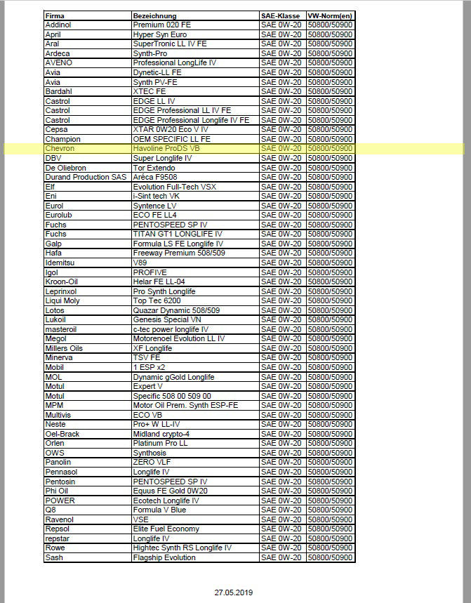

на какого потребителя рассчитано масло? где пользуются спросом? кто покупает его активно ??
Пользуется спросом там, где люди читают мануал и видят допуск 508.

да разворачивать то особо нечего, я не силен в "химии процесса" анализов, но по аналогии с 504/507 допуском смею предположить, что после серии анализов различных брендов мобил окажется в лидерах по свойствам и составу в 508/509 допуске! пардон, если я малость огорчил или как-то разочаровал любителей Texaco, ничего личного.

Я честно сказать не очень понимаю, что вы имеете ввиду? Как вы говорите: ситуация такова, что после серии анализов различных брендов Mobil - Mobil оказался лучшим в маслах с допуском 504/507? Киньте пожалуйста ссылку, где это объявили - я буду вам очень признателен. И вот... лидер по составу - это как?
И много у Мобила масел с допуском 504/507?

1189424654_HavolineProDSVBSAE0W-20_Volkswagen_5080050900.thumb.jpg.7fe5ab1ed4e26d479d6867b13cf424a5.jpg1286193125_VWApp_1.thumb.jpg.c1f387a1720bd4fe84888b3fba5965a1.jpg434001175_VWApp_2(2).thumb.jpg.e94ee2f55bebe5e1d02e27b45333e5c5.jpg
