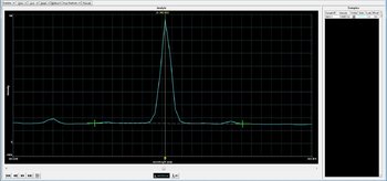

Друзья, нашли цирконий в этом масле!(оказывается специалист в отпуске был проверить не мог.) Так что рецептура использована верная,  с цирконием.

1 час назад, torcon сказал:
Даниил, при всем уважении, я нихрена не понимаю, что на этой картинке:pardon:
2 минуты назад, Skif_tlt сказал:
Пик волны циркония
