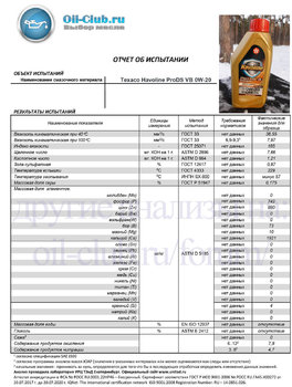

Масло заявлено как: ACEA A1/B1, VW 508.00/509.00, Porsche C20.
1) Щелочное число 7,66 – оно среднее. Тут следуя своей обычной логике, я должен сказать, что масло не для длинных интервалов смены. Но это противоречит тому, что оно создано именно для длинных интервалов смены. Как они такого добиваются с таким низким щелочным числом? В теории это масло должно содержать современные беззольные дисперсанты. Базовое масло которое медленно окисляется (ПАО). Низкое содержание серы и низкое кислотное число. Все это мы видим в итоге по анализу. Но нужно отметить один важный момент. Это масло будет медленно срабатываться и выдерживать длинные интервалы, только при условии что вы будете заправляться очень качественным топливом с минимальным содержанием серы.
2) Вязкость при 40С = 38,55. А при 100С = 7,97. Вязкостные характеристики Texaco говорят о том, что это действительно экономичное масло. Особенно для немцев, у них раньше таких масел не было. Разработчики этой рецептуры постарались сделать крепкую, но в то же время экономичную 0W-20. Низкая вязкость меньше сопротивляется деталям двигателя и за счет этого позволяет экономить топливо при прогреве до рабочей температуры.
3) Температура застывания -57С. Texaco можно лить в любых регионах России с самыми суровыми морозами. Кстати этот параметр хорошо совпадает с тех доком Texaco. Там указана температура застывания "меньше -60С", в итоге так и есть.
4) Содержание серы = 0,175. Очень низкое по сравнению с обычными маслами. Выше я говорил, что долго играющее масло должно иметь мало серы. Вот оно самое.
5) Зольность сульфатная 0,87%. Это масло предназначено для дизельных двигателей с сажевым фильтром, а так же бензиновых двигателей с прямым впрыском, отсюда и такая низкая зола. Она обеспечит минимальные отложения на современных моторах и нормальную работу сажевых фильтров.
6) Элементы присадок в анализе такие. Бор как беззольный дисперсант удерживающий частички загрязнений во взвеси и не дающий формироваться им в отложения. Кальций как моющая присадка детергент. Фосфор и цинк как противоизносная присадка. И вроде бы все. НО, какое современное низковязкое масло обходится сейчас без модификатора трения. Молибдена как видим в анализе нет. Мое мнение, здесь есть органический модификатор трения, он просто не виден в анализе.
ИК спектр Фурье говорит о том, что масло на основе ПАО синтетики.
Вывод: Современное масло новейших стандартов. Создано на основе настоящей ПАО синтетики. Видно что производитель не сэкономил на ингредиентах. У Texaco хорошие низкотемпературные свойства, оно не боится лютых морозов. В добавок экономично и выдаст хорошее КПД двигателя. Минусы? Откровенных минусов я не нашел. Ну разве что это масло не приспособлено для работы в регионах с некачественным топливом. Оно подойдет только для VW и ауди, у которых в мануале указан допуск VW 508/509. Можно пофантазировать на тему, что оно подойдет и в японцев корейцев. Но я утверждать не берусь. В техдоке написано черным по белому, лить только туда, где рекомендуется допуск VW 508/509.

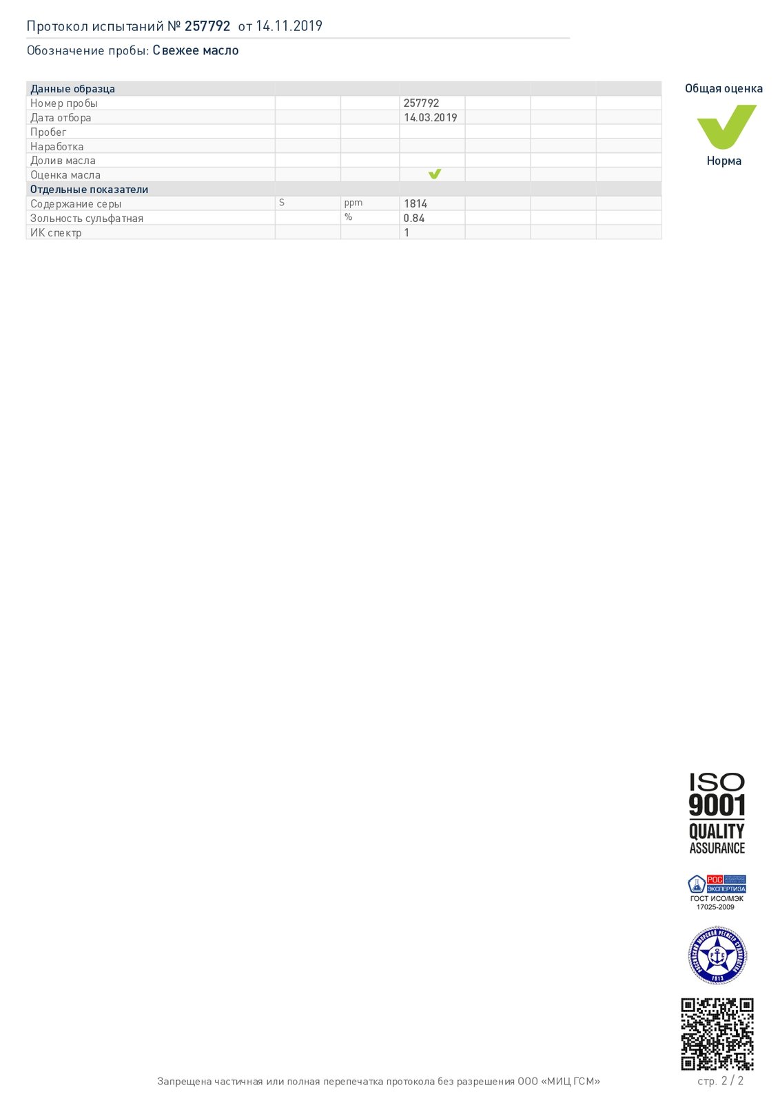

UPDATE: Параллельно оф представитель Texaco проводил анализ этой же партии в другой лаборатории.
257792 Havoline ProDS VB 0W-20 BATCHNR FM20130319A 003166_page-1.jpg257792 Havoline ProDS VB 0W-20 BATCHNR FM20130319A 003166_page-2.jpg
У этого масла хороший NOACK = 10.15%, и CCS при -35С = 3220.
