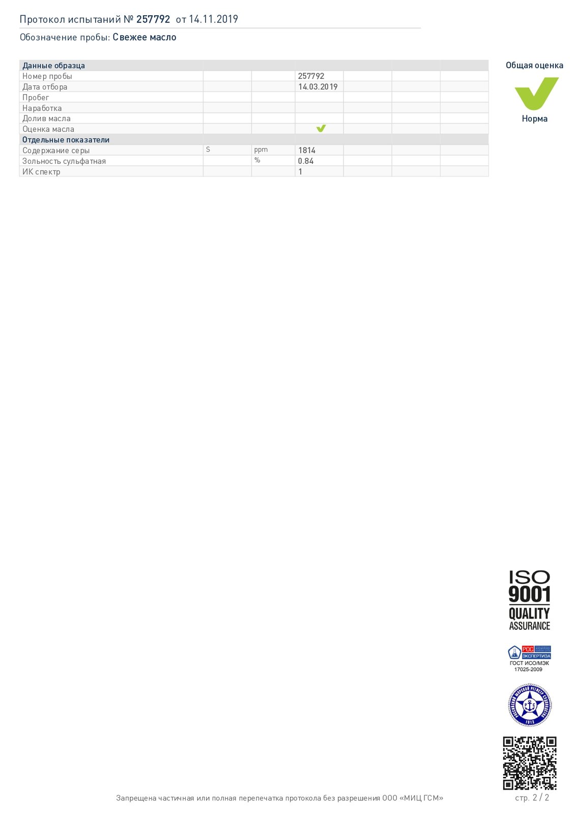

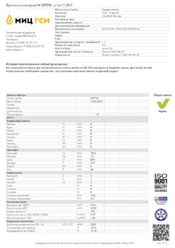

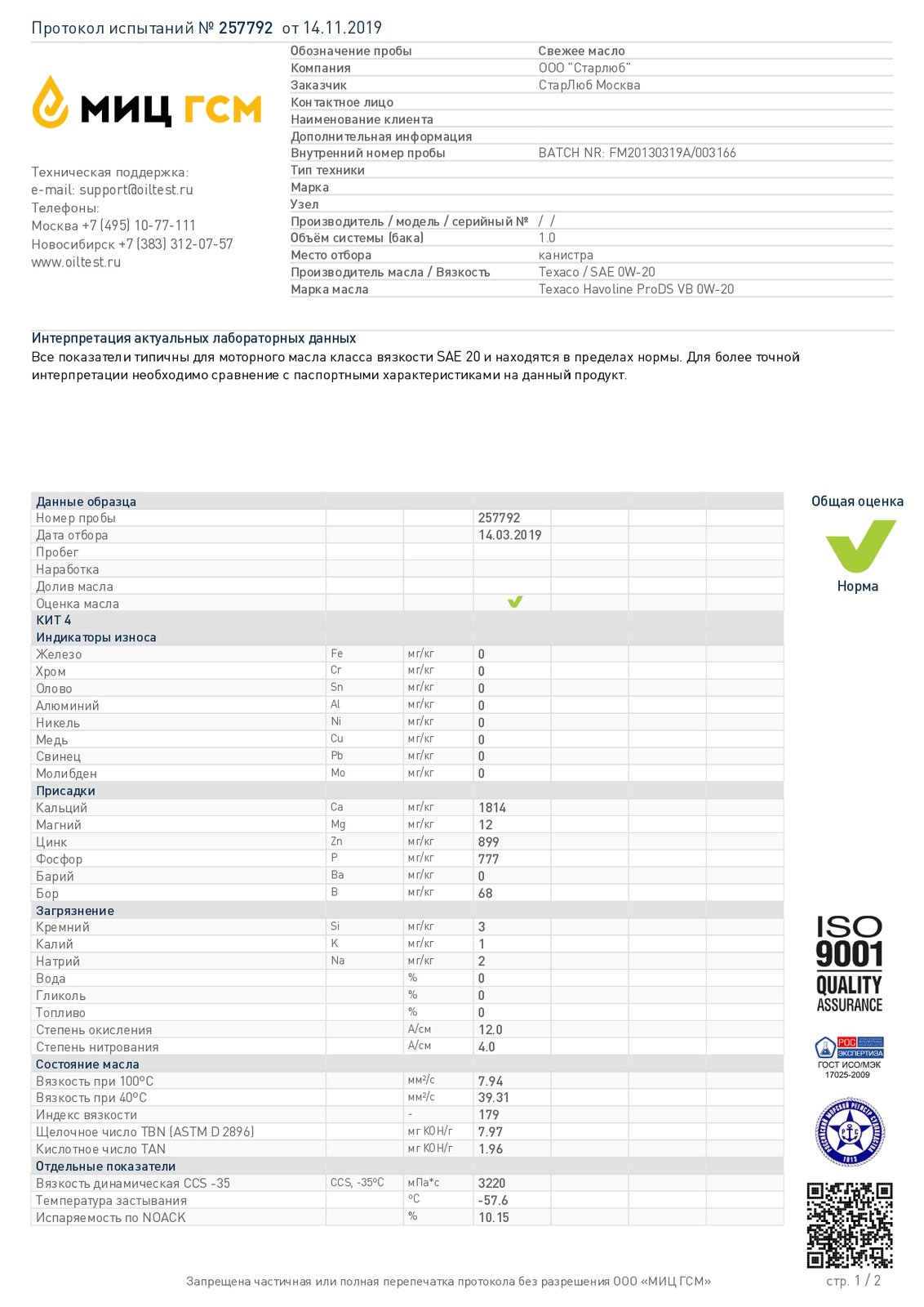

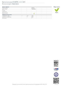

UPDATE: Параллельно оф представитель Texaco проводил анализ этой же партии в другой лаборатории.
257792 Havoline ProDS VB 0W-20 BATCHNR FM20130319A 003166_page-1.jpg257792 Havoline ProDS VB 0W-20 BATCHNR FM20130319A 003166_page-2.jpg
У этого масла хороший NOACK = 10.15%, и CCS при -35С = 3220.

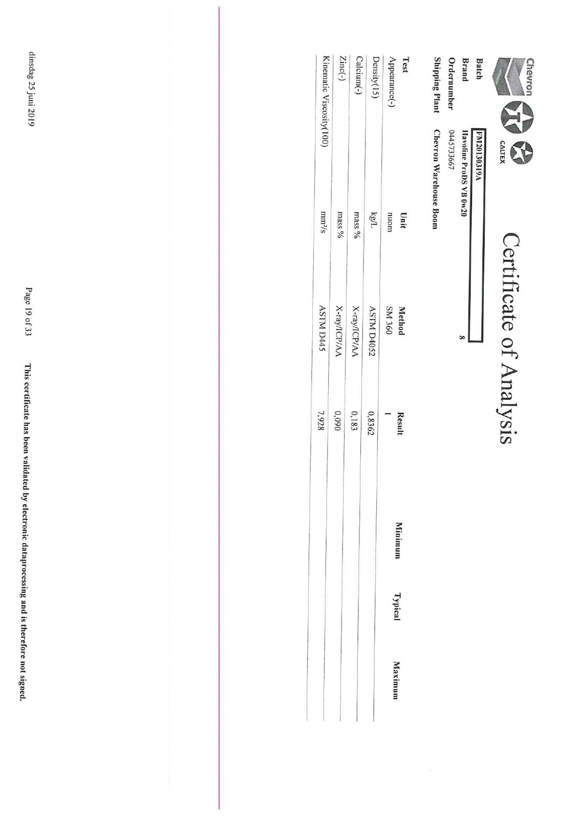

Паспорт этой партии:

И есть у меня ещё доки для полноты картины:
1. Паспорт качества на эту партию (партия в России пока одна)
2. Протокол испытания от МИЦ ГСМ с CCS и NOACK.
