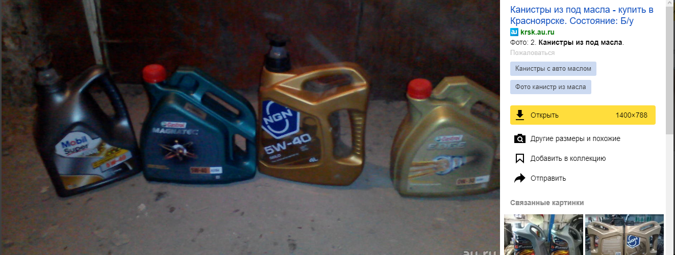

Эта подделка круче оригинала, может Кастрол перепутал этикетки?
Кто там масла брендового желает, кому Кастрол, а кому Мобил или Тойота? Пишите в личку, сейчас забадяжим.)))
