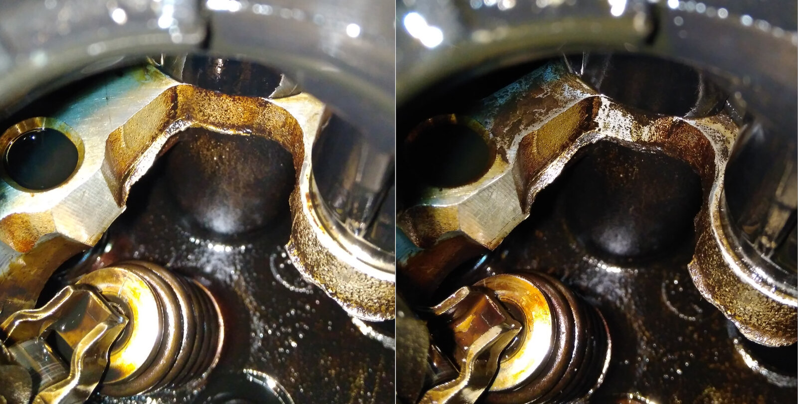

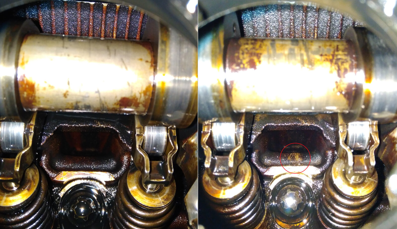

Немного фотографий результатов промывки Раскоксоил Валера. Слева до, справа после.
Видно что существующий лак потемнел
Где-то лак отмылся, где-то намылся:sarcastic:
Может быть всё потому, что масло по капельной пробе было совсем ушатанное, и всё намытое просто не смогло в себе удержать?
Кстати масло сливал через дренажное отверстие насосом, и когда опускал силиконовую трубочку, она просто сняла лак, что видно по фотографии (обведено красным кружочком)
Но! Изменения самые заметные из всех применённых мной промывок. Очень жалею что не сделал капельную пробу масла до и после промывки, постараюсь не забыть в следующий раз

Gonza25 Какие изменения заметные? Что с масложором?
По мне так изменений, внешних, нет. Стоило ли краску драть с поддона, ради такого посредственного результата?
4 часа назад, Perch сказал:
Ну не знаю ...
А вот по мне, то на этом фото разница есть.
Смотрим:
- прилив ГБЦ под правой пружиной
- и, от болта, на 13 часов - на узкая "бухта" между двумя приливами
8 часов назад, Gonza25 сказал:
konung Разница есть, но такая себе.....
На одних фото так угрязнение произошло, на других если поискать можно наверное найти более чистые места.
Скорее всего он прав, нет смысла тратить время и деньги на разное, сразу потратиться на BG-103 и забыть мазуту как страшный сон. Если мазута кому то мешает, мне нет. Главное маслажёр сократить до приемлемого уровня.
