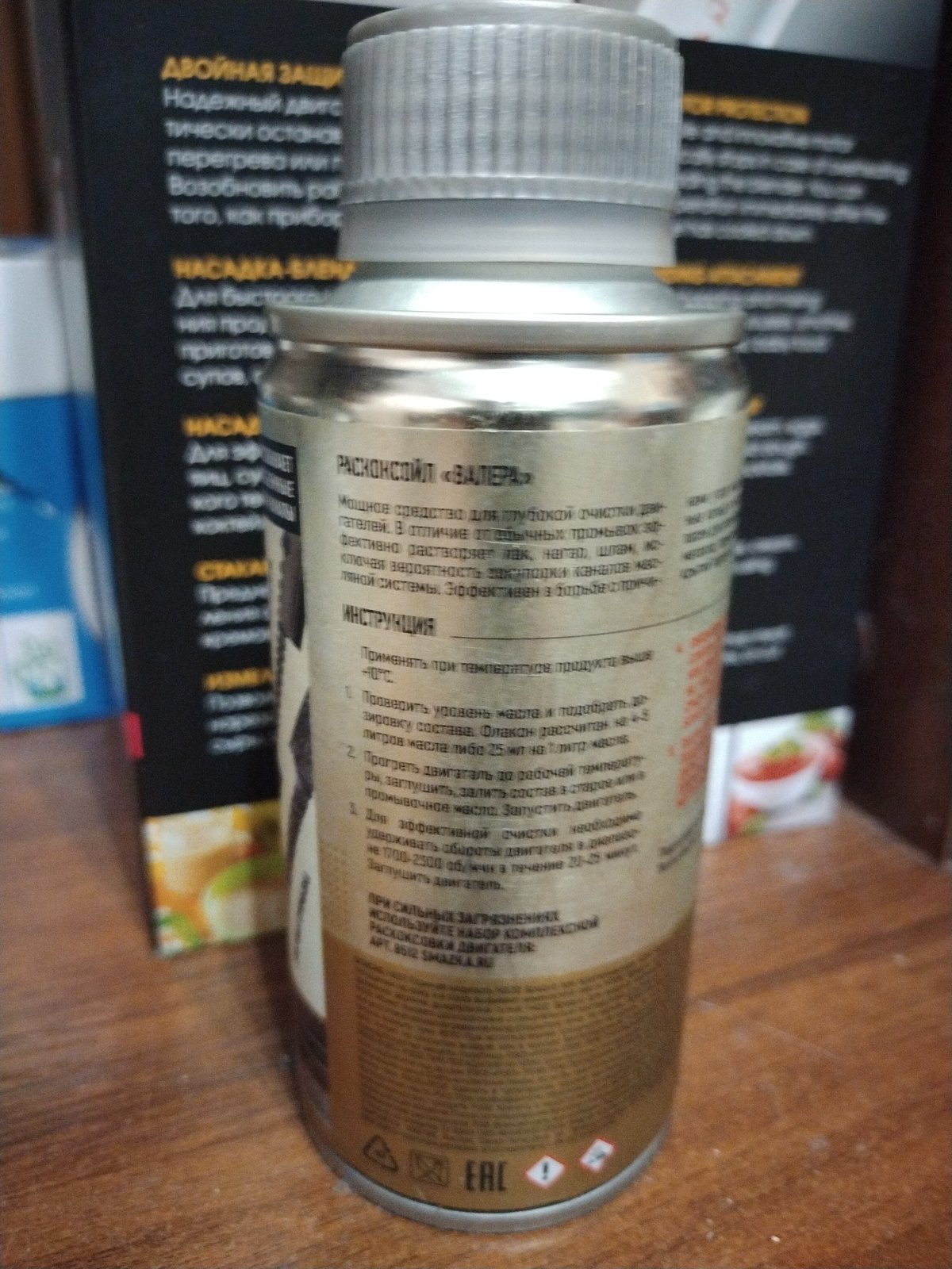

В шапке инструкция какая то не такая, как была у меня на банке. На банке написано слить не давая остыть двс!...
Как делал я. Купил минералку м10г2к 5л (волга ойл), 1 фильтр маслянный, 1 литр сольвента, 1 раскоксойл Валера, 5 л масла для замены. Прогрел двс, залил Валеру раскоксойл и 25 минут подгазовывать 1700-2000 об/мин. Заглушил, быстро (!) сливаем, не меняя фильтра (чтоб быстро) залил минералку 4 литра и 0.8 литра сольвента. Заводим с трудом, сольвент испаряясь портит смесь и не дает оставить на ХХ. Сидим подгазовываем минут 15 отмываем размягченный Валерой лак и нагар. Спокойно сливаем, не давая остыть двс меняем фильтр и заливаем рабочее масло и сразу заводим и даем поработать минут 10-15, а еще лучше проехаться километров 20.
У кого крашенный поддон, не забываем, валера его тоже отчистит от лкп. Валера реально смывает и размягчает даже лак. Отработка с валерой какая-то липкая, сливать надо как можно быстрее и как можно быстрее промывать еще чемто с хорошей растворимостью, пока все назад не приклеилось. Пролитая отработка под масляным фильтром покрыла бц и поддон лаковым покрытием.

7 минут назад, Хмыр сказал:
сфотай инструкцию на банке и дату производства, если что инструкцию в шапке подкорректируем.
3 минуты назад, ModeratorSigma сказал:
Ок, банку сохранил, только тот пакет со спецовкой походу в другой машине катается, забываю назад его забрать.
Не поленился, сходил, обе машины рядом стоят.
Обратите внимание на красный текст:
Свежак был, июнь 2022 года, промывал в начале июля 2022.
Изменено пользователем Хмыр
Хмыр сегодня инструкцию менять не буду, на днях забью в  шапку с банки
2 минуты назад, ModeratorSigma сказал:
Ок, видится мне,что это ключевой момент. Может конечно и состав поменяли. Тот что у меня четко пахнет аммиаком, но это не аммиак,с маслом смешивается без эмульсии. Чтото аминосодержащее.
15 минут назад, ModeratorSigma сказал:
Прочитал TDS в шапке и на сайте впм, там инструкция как в шапке (дать остыть).... Вот такие вот косячки...
Хмыр первую удалять не буду, вторую забью со ссылкой на твои фото.

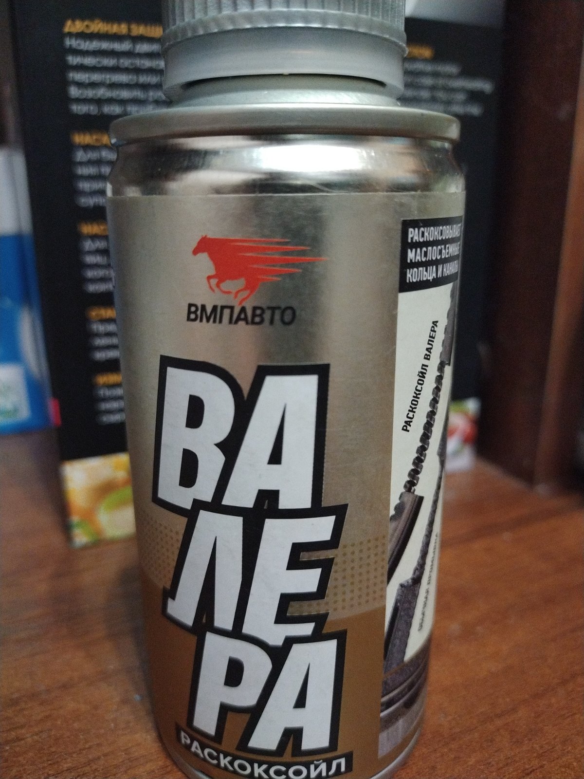

Завтра сфоткаю и понюхаю, у меня точно не 2022г осталось половина банки.
22 часа назад, hik сказал:
Воняет она аммиаком просто жуть.
