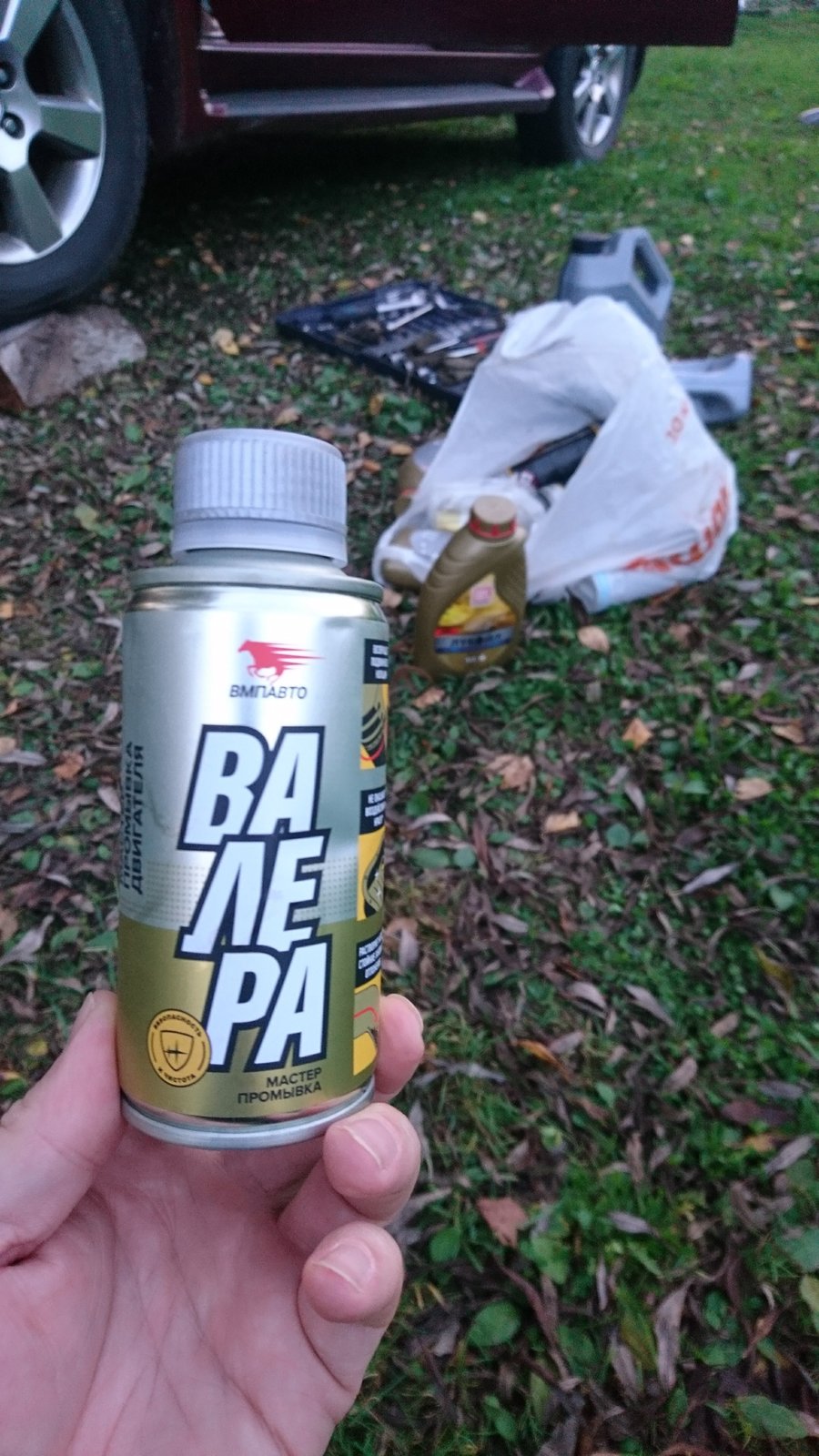

В к24 заливал промывку ? Там вроде поддон крашенный , скидывал его ?
Приобретал вот такой набор https://www.oil-club.ru/forum/topic/37368-avtohimiya-vmpavto-obschaya/?do=findComment&comment=1852839

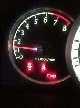

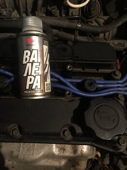

Сегодня совместил промывку с раскоксовкой
Заливал вот в такой свежий микс 50/50
Выставлял обороты в 1500 об/мин и дал поработать 20 минут
Затем слил . Вот что слилось (слева то что слилось , с права то что заливалось)
Знатно помыло :) А я считал что у меня чистый двигатель :dash1:
