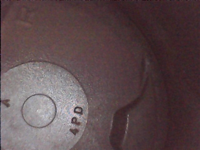

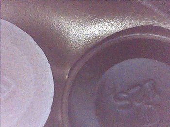

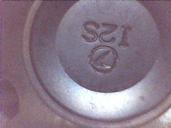

Собственно пробег после процедуры в районе 1350 км, расход масла примерно 500гр, думаю кольца не до конца отстрелились, надо будет повторить. За это время искатан один бак с ацетоном, 100 мл на 10л бензина. Как все помнят в цилиндрах была пена Валера, камера сгорания на фото, судите сами...
Вопрос, раз уж у меня нет краски на поддоне, можно ли залить двойную дозу за раз или лучше сделать два раза подряд по одному флакону?
P. S эндоскоп с али за триста рублей) доработанный под управляемый.

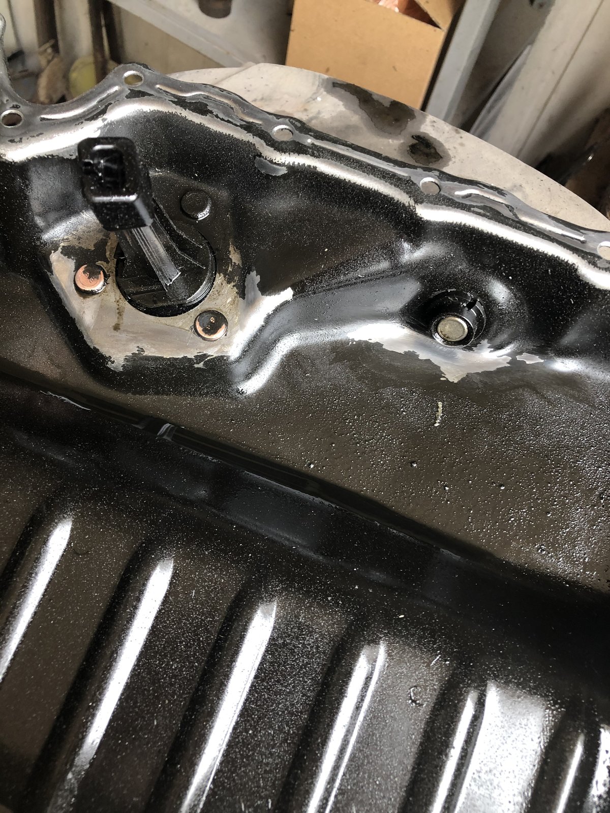

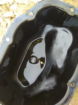

 Пробовал на днях данную промывку. К сожалению на машине vw passat b7 краску с поддона подорвал
17.08.2020 в 21:09, nokia сказал:
Мы предупреждаем о такой возможности. Насчет краски. Есть ТРИ условия, при которых возможно влияние на краски:
1) битый поддон и в краске имеются трещины. Растворитель проникнет в трещины и вспучит краску
2) превышена рекомендованная концентрация и время воздействия, состав оставлен на ночь в масла (нарушена инструкция)
3) поддон покрыт алкидной краской ( на водорастворимые не влияет) в этом случае возможно частичное отслоение.
Мы ответственно рекомендуем контролировать состояние поддона после процедуры. При наличии отслоений, краску удалить (внутри поддона она не несет никакой функции) и проверить маслоприемник на наличие частиц.
Это актуально для всех раскоксовок. Если производитель не рекомендует вам проводить такой контроль, стоит задуматься.

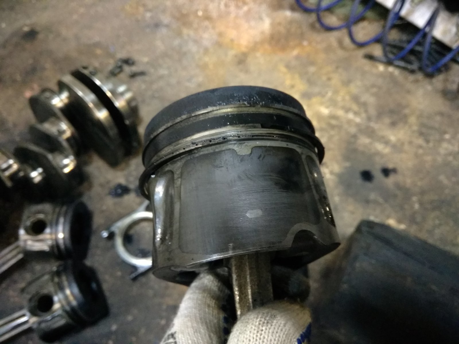

13.04.2020 в 16:45, seven777 сказал:
Я имею ввиду чёрное антифрикционное покрытие на юбке поршня, что с ним стало после мастер- промывки?
Покрытие сошло. Оно наносится для приработки деталей на новых двигателях, потом со временем стирается у всех.
Что будет с этим покрытием надо узнавать у представителя, еще лучше, чтобы они провели тест на предмет воздействия их жижи на это покрытие, как в концентрированном виде, так и в смеси с масло.
А вот, то, что это покрытие наносится для первых несколько тыс. км это заблуждение. Вот фото поршня дизельного LR 2.7  с пробегом около 200 тыс. км погибшего от проворота шатунного вкладыша (это их беда  - шпг унылое г... в отличии от мульённой цпг, либо проворачивает вкладыши, либо колено ломает).
Так вот покрытие тут хоть и потертое, но оно на месте.
