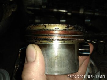

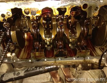

Пробовал и пенную, и раскоксойл от «Валеры», и по «результату» написал целый опус на несколько страниц. Но не буду утомлять, и кратенько (насколько это возможно) выпишу конкретно по раскокойлу.
Проблема — масложор литр на 1000 (приблизительно), при том что мотор за несколько месяцев до продажи капиталился (документы на руках). Менялись МСК (похоже не все), менялись кольца (тоже похоже частично и не представляется возможным узнать какие), опрессовка ГБЦ и т.д. Есть немалое подозрение, что «капиталили» рукожопы и\или предыдущего владельца просто нагрели на деньги, ибо два месяца после капиталки явно не срок для залегания колец. Косвенно мои догадки подтвердила прокладка клапанной крышки, которая по документам тоже менялась, однако лила масло в колодцы как из брызгалки (по факту замены оказалось что она дубовая).
В прошлом году, перед очередной заменой масла, закупился раскоксами (2-е пенных, 1 «сабж», 1 присадка Resurs). Самый первый был опробован именно раскоксойл. Следовал инструкции — 5 минут на холостых и 25 минут на оборотах около 2000. Масло слилось чёрное, но как мне показалось типичное, для нормального пробега, в этом смысле ничего особого. Под клапанной крышкой был небольшой «лачок», который заметно посветлел, местами до металла. Замена масла, выезд.
Незначительные улучшения были —  машина резче стала набирать скорость, появилась тяга, как будто вдохнули свежего воздуха, полегче стала переть в горку. Но эффекты длились недолго, вскоре всё вернулось на круги своя. Масложор не побеждён (но как бы и причины его пока не выяснены, в процессе) от слова совсем, но с учётом всех «вводных», ясен перец не склонен ни в чём обвинять производителя. Раскоксойл работает, это видно просто по маслозаливной, это подтверждают и тесты Андрея Тоскина, по всей вероятности просто требуется не одна такая процедура.
Из нюансов — масло стало активно чернеть уже через ~500 км, хотя раньше держалось светлым около ~2000 км. Промывочное масло не использовалось, и ессесно какие-то «трохи» остались плескаться до следующей замены. И да, закралось у меня подозрение, что «Валера раскоксойл» это и есть 1 флакон димексида, может конечно не 99%-ого, а с какими то добавками, но... Уж очень подозрительно что тоже кристаллизуется (есть предупреждение в инструкции), неравнодушен к краске, тефлону, резинкам...
Изменено пользователем MonkeyPilot
