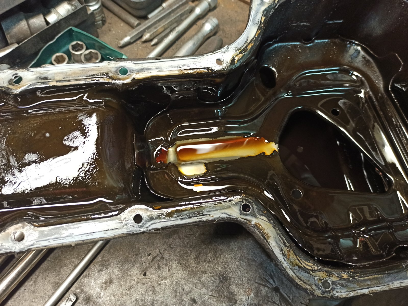

5 часов назад, Evgenykld сказал:
Дополню отзыв. Промывка смыла кусок красаки на поддоне, хотя делал все по инструкции и даже в более щадящих условиях (5 литов масла на 18 минут). Так что товарищи будьте осторожны.

Мда. Большие надежды были на эту промывку, но с таким поворотом ну её. Мою машину легче продать чем поддон снять. А кроме поддона ещё две клапанные крышки крашенные, в одной из которых неразборный, крашенный масло-отделитель, а для снятия второй нужно демонтировать впускной коллектор⁦:'(⁩ . С таким подходом производителя химии для возможности её примирения, мне нужно покупая автомобиль интересоваться материалом изготовления поддона двигателя или какой состав у краски поддона? Бред какой-то.

Краска может сойти в трех случаях:
1) битый поддон (в краске есть трещины, куда может приникнуть раскоксойл)
2) превышена дозировка и время воздействия (нарушена инструкция)
3) поддон покрыт алкидной краской ( на водорастворимые не влияет)
При этом раскоксойл безопасен для пластика и резины в отличие от составов на апротонных растворителях (димексид, некоторые классические жидкие раскоксовки )  и аммиаке  (подавляющее большинство пенных составов на рынке).
