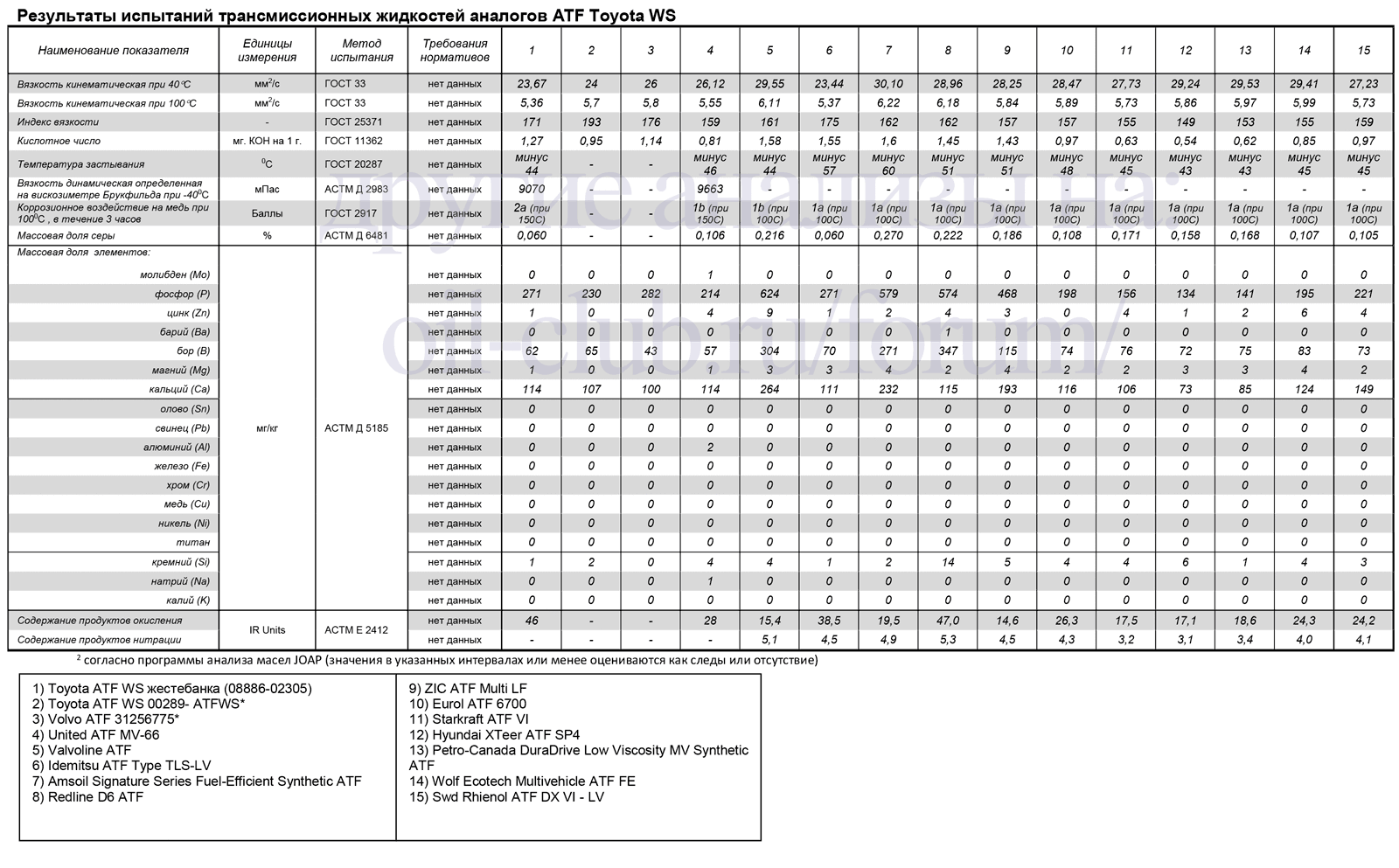

1) Вязкость при 100С = 5.73 сСт - низкая, что обеспечивает топливную экономичность при работе агрегата
2) Индекс вязкости = 159 - вполне стандартный для низковязкой ATF: в широком диапазоне температур работа жидкости надежная
3) Температура застывания =  -45С - вполне хороший результат
4) Кислотное число = 0.97 - низкое как результат небольшого количества присадок
5) Оценка коррозии на медной пластине = 1а - масло безопасно в плане коррозионной активности
6) Содержание серы = 0,105 - говорит о чистых базовых маслах и небольшом количестве присадок
7) Пакет присадок включает: Кальций в качестве моющего компонента / Фосфор и Бор в качестве противоизносных компонентов
8) Окисление = 24 - говорит о том, что в ATF присутствуют эстеры, которые, обладая полярностью молекул, выступают в защитной функции.
Вывод: перед нами хорошая низковязкая ATF уровня T-WS. Все параметры в норме - лить можно смело.(описание Dimmy)
ИК спектр Фурье (я не знаю из чего оно, воздержался - пик низкий, либо глюк либо не гидрокрекинг.)

SWD Rheinol ATF DX VI - LV (VOA BASE).pdf
Если на упаковке Made in Germany с низкой ценой и низким пиком по ИК спектру , то в этой баночке  переработанная - очищенная отработка , а в отработке бывает и минералка , остается только гадать сколько ее там 10% - 20% ?
У аналогов спектр также показывает на уровне 0.90. Гидрокрекинг все-таки это.
думаю что на минералке нельзя получить такое соотношение индекса вязкости/вязкости при 40С/вязкости при 100С. Посмотрите в сводную таблицу на масла клоны - например на позицию 14 или 10.
Я думаю это глюк спектрометра..
Это глюк либо слишком низкая вязкость которая дает низкий пик. Если посмотреть WS они многие с низким пиком. Высокая вязкость дает более высокий пик на 722 обычно. В моторных маслах нам это не сильно мешает, а в трансмиссионках возможно.
1 минуту назад, torcon сказал:
я имею ввиду что 10-20% отработки очищенной в базе масла , а не минералки
