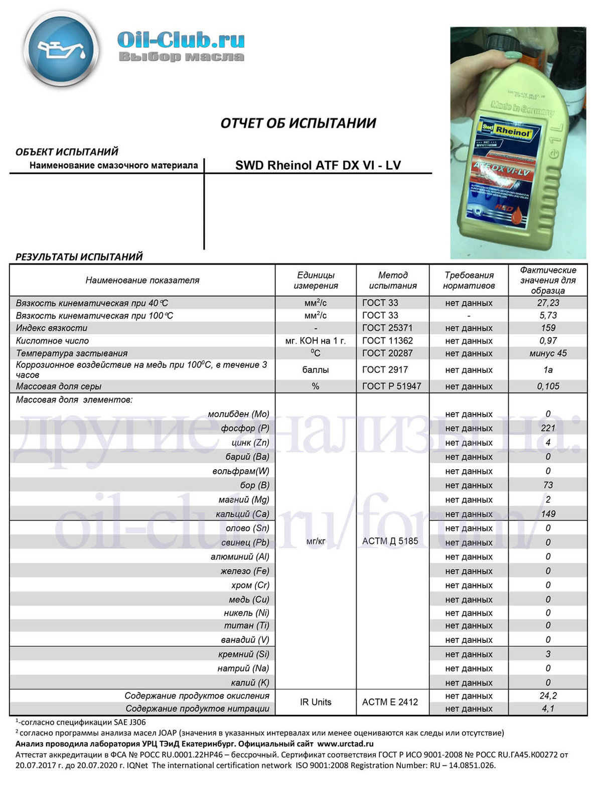

4 декабря 20196 г Закреплён SWD Rheinol ATF DX VI - LV свежее за анализ спасибо тем кто на него скинулся Dumus, akatala. Масло закупал в емексе у поставщика BRAB по цене 546р. Видео вскрытия литрухи в лаборатории УРЦ: Масло заявлено как: Dexron VI Aisin Warner AW-1 Aisin Warner JWS 3324 Bentley P/N PY112995PA BMW/Mini P/N 83 22 0 142 516 BMW/Mini P/N 83 22 0 397 114 BMW/Mini P/N 83 22 2 163 514 (BMW 8072 B) Chrysler/Dodge/Jeep P/N 05127382AA Chrysler/Dodge/Jeep P/N 68043742AA Chrysler/Dodge/Jeep P/N 68157995AA Daimler / Mercedes MB 236.12, 236.14, 236.41 FORD/Lincoln/Mercury P/N XT-10-QLV [LV] FORD/Lincoln/Mercury P/N XT-6-QSP or -DSP [SP] GM/GMC/Opel/Saturn AW1 GM/GMC/Opel/Saturn P/N 88863400, 88863401 Honda/Acura DW-1 Honda 082000-9017 (ATF Type 3.1) Hyundai/Kia NWS-9638 T-5 Hyundai/Kia P/N 040000C90SG Hyundai/Kia SP-IV / SPH-IV Jaguar Fluid 8432 JASO M315, Class 1A Land Rover P/N TYK500050, LR0022460 Maserati P/N 231603 Mazda FW 6A EL, FW 6AX EL Mazda FZ Mercon LV Mitsubishi ATF-J3 Mitsubishi SP-IV Nissan/Infinity Matic-S Porsche P/N 000 043 304 00 Saab P/N 93 165 147 - AW-1 Shell 3353, Shell 134, Shell 1375.4 Toyota/Lexus/Scion WS VV/Audi G 052 533, G 055 005 (-A, A2) VV/Audi G 055 540 (A2) ZF-LIFEGUARDFLUID 6 (описание Dimmy) 1) Вязкость при 100С = 5.73 сСт - низкая, что обеспечивает топливную экономичность при работе агрегата 2) Индекс вязкости = 159 - вполне стандартный для низковязкой ATF: в широком диапазоне температур работа жидкости надежная 3) Температура застывания = -45С - вполне хороший результат 4) Кислотное число = 0.97 - низкое как результат небольшого количества присадок 5) Оценка коррозии на медной пластине = 1а - масло безопасно в плане коррозионной активности 6) Содержание серы = 0,105 - говорит о чистых базовых маслах и небольшом количестве присадок 7) Пакет присадок включает: Кальций в качестве моющего компонента / Фосфор и Бор в качестве противоизносных компонентов 8) Окисление = 24 - говорит о том, что в ATF присутствуют эстеры, которые, обладая полярностью молекул, выступают в защитной функции. Вывод: перед нами хорошая низковязкая ATF уровня T-WS. Все параметры в норме - лить можно смело.(описание Dimmy) ИК спектр Фурье (я не знаю из чего оно, воздержался - пик низкий, либо глюк либо не гидрокрекинг.) Артикулы коды для заказа в интернет магазинах: 32847180 - SWD Rheinol ATF DX VI - LV 1L 32847470 - SWD Rheinol ATF DX VI - LV 4L 32847580 - SWD Rheinol ATF DX VI - LV 5L 32847280 - SWD Rheinol ATF DX VI - LV 20L 32847680 - SWD Rheinol ATF DX VI - LV 60L 32847980 - SWD Rheinol ATF DX VI - LV 208L

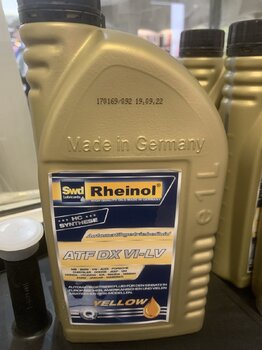

4 февраля 20233 г 11.01.2023 в 13:15, swd.rheinol сказал: Масло одно и тоже и даже артикулы. Отличается только присутствием красителя. При заказе на завод указываем нужен продукт с красителем или без. У нас продать такой продукт без красителя почти не возможно, разве что на VAG. Для рынка Германии же этот продукт делают без красителя. И вообще немцы стараются, при возможности, красители не добавлять, так как после изготовления продукта нужно промывать емкость, магистраль, а для качественной очистки уходит больше промывочной жидкости.
5 февраля 20233 г Не знаю. Может 32844580 старый номер. Такой не нахожу в текущем прайсе вообще. Вот действующие: 32847,180 SwdRheinol ATF DX VI - LV 12x1L 32847,470 SwdRheinol ATF DX VI - LV 4x4L 32847,580 SwdRheinol ATF DX VI - LV 3x5L 32847,280 SwdRheinol ATF DX VI - LV 1x20L 32847,680 SwdRheinol ATF DX VI - LV 1x60L 32847,980 SwdRheinol ATF DX VI - LV 1x208L Через неделю должен прийти заказ. Я в нем забыл указать, что эта ATF нужна RED. Вот и посмотрим что там.
7 февраля 20233 г Ну, если вы заказали артикул красного, то красное и должно прийти. Странно, что вы не в курсе содержимого своего сайта: https://swd-oil.ru/katalog/masla-dlya-akpp/seriya-atf-dx/atf-dx-vi-lv и https://swd-oil.ru/katalog/masla-dlya-akpp/atf-dx-vi-lv-red. Одно красненькое, другое желтенькое, в pds файле в описании цвет есть.
8 февраля 20233 г Это не мой сайт. За его содержимое не отвечаю. Артикула 32844 этого желтого нет в текущем немецком прайсе. Там есть только 32847. Вот для меня первоисточник: https://www.swdrheinol.com/en/product-detail/atf-dx-vi-lv/ На следующей неделе должен получить машину. Фото канистр выложу.
