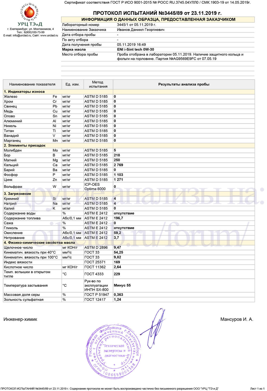

Масло заявлено как: VW 503; VW 506; VW 506.01.
1) Щелочное число = 9,47 – высокое, масло с хорошими моющими свойствами. Подходит для эксплуатации в тяжелых условиях России. Такие масла благодаря высоким моющим свойствам хорошо противостоят формированию отложений и плохому топливу. Плюс здесь еще стойкая к окислению синтетическая база – которая тоже при длинных интервалах работает чище.
2) Вязкость при 100С = 9,82. Перед нами низковязкая 0W-30. Масло будет экономично, быстро прогреваться по утрам и выходить на рабочую вязкость. Ну и выдавать хорошее КПД двигателя.
Для любителей попой ощущать мощность двигателя, попробуйте, думаю оно вас обрадует. Ввиду низкой вязкости это масло должно хорошо работать в гидрокомпенсаторах, уменьшая их стуки – кого они мучают по утрам, можете попробовать.
3) Температура застывания -55C. Вот пример того, что дает нам ПАО синтетика плюс эстеры. Масло настоящий Сибиряк, не спасует в любые морозы. Конечно стоит уточнить, что на 0W-30 безопасно запускаться до -35C, если температура еще ниже, то нужно подогревать картер.
4) Содержание серы обычное для масла с жирным пакетом присадок. В данном случае оно немного повышено из-за моющих и противоизносных присадок. Зольность сульфатная тоже не шкалит, вполне нормальное значение - 1,24%.
5) Eni i-Sint является маслом так называемой старой школы, когда много противоизносных присадок на основе фосфора и цинка. Много моющих присадок на основе кальция и магния. Много дисперсантов на основе бора. Пакет присадок очень жирный по сравнению с современными маслами. В добавок, мы видим в этом масле ПАО синтетику с Эстерами.

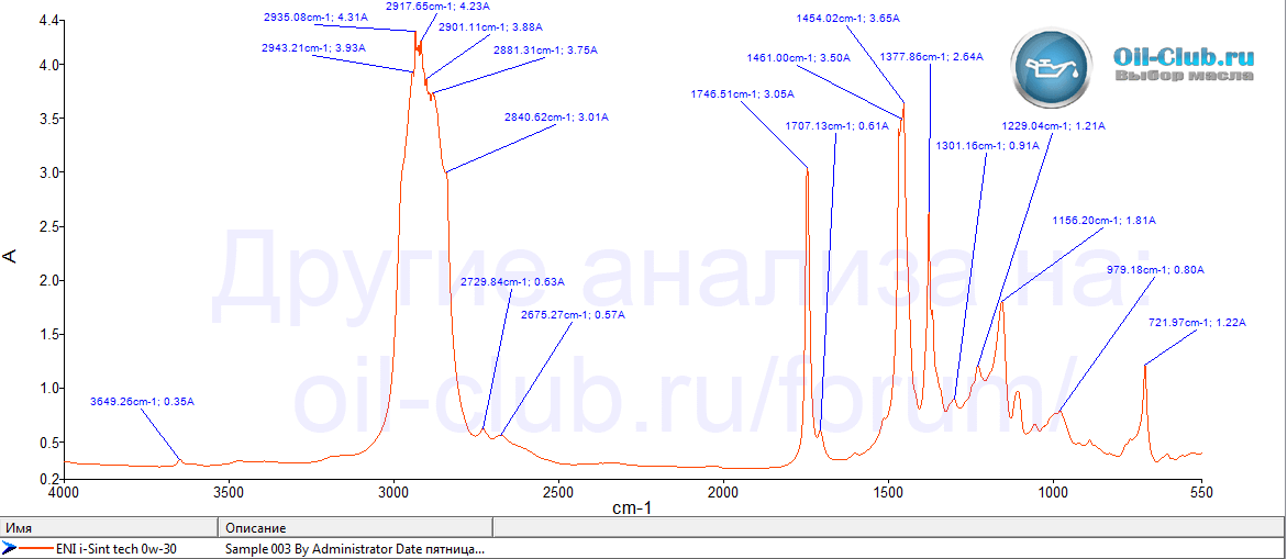

ИК спектр Фурье говорит о том, что масло на основе ПАО синтетики + Эстеры.
Вывод: Раньше многие бренды делали такие настоящие синтетические масла, но сейчас в целях экономии и снижения себестоимости продукта все перешли на гидрокрекинг. Это не плохо и не хорошо, гидрокрекинг дешево стоит и заменяет в гражданских условиях дорогую синтетику. Но когда хочешь немного большего? Почему нет? Цена этого масла 2600р за 4 литра. Считаю что для ПАО синтетики европейского производства это нормальная цена. Eni подходит не только фольцвагенам, но и японским автомобилям девяностых и двухтысячных годов с обычным распределенным впрыском топлива. Единственное, фосфора в этом масле много, он может пагубно влиять на катализатор. Так что с этим осторожнее. У автомобилей таких годов, катализаторы зачастую уже мертвые, либо давно выбиты. Например, если у вас стоит прямоток на японце – это очень хороший вариант. Особенно в Сибири с ее морозами. В наше суровое время, когда многие популярные бренды подделываются, Eni в этом смысле имеет выгодное отличие, ввиду того что не популярно - подделок на него нет. Оно и так оригинальное стоит на прилавках пылится его никто не покупает. Так что можно спокойно выбирать любое масло этого бренда и лить многие годы. Обезопасив себя этим самым от подделок.
1) Масло в стандарт SAE вписывается легко и может смело называться 0W-30
2) Вязкость при 100С = 9.82 сСт - в пределах среднестатистических 9.5-10.5 сСт у масел ACEA A5/B5
3) Индекс вязкости = 169 - нормальный для 5W-30, но для 0W-30 хотелось бы повыше (хотя у аналогов встречали и 175), что говорит о работе масла в широком диапазоне температур
4) Щелочное число = 9.47 - высокое, говорит о хороших моюще-нейтрализующих свойствах масла
5) Кислотное число = 2.64 - хороший результат для полнозольника, рядом с высоким TBN выглядит достойно
6) Зольность сульфатная = 1.24% - нормальный результат для насыщенного полнозольного пакета присадок
7) Температура вспышки = 229С - хороший результат, но от масла на ПАО и эстерах мы вправе ожидать около 240С
8) Температура застывания = -55С - отличный результат для 0-ки
9) Содержание серы - 0.363 - свидетельствует о пакете присадок на сульфонатах Кальция и Магния
10) Противоизносные присадки ZDDP на основе соединений Цинка и Фосфора / моюще-нейтрализующие присадки на основе сульфонатов Кальция + беззольный дисперсант сукцинимид Бора + магниевый детергент
11) Окисление = 59 - свидетельствует о наличии эстеров в качестве базового компонента (12-15%).
Вывод: перед нами очень хорошее масло уровня ACEA A5/B5: с низкотемпературными, моющими и защитными свойствами у данного продукта проблем нет, база IV-V гр. отличается стойкостью к окислению . Но очень хорошее оно де тех пор, покуда такие масла допускаются производителем техники, т.к. пакет присадок современным назвать язык не поворачивается: очень высокий Фосфор (вреден для каталитических нейтрализаторов) и достаточно высокая зольность (чревата повышенным нагаром). (Описал Dimmy)

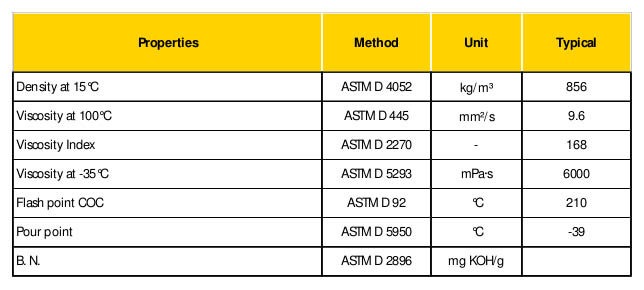

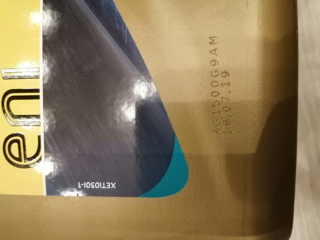

16 часов назад, Павел_Смирнов сказал:
Народ сегодня приобрел данное масло и очень удивился
Фото канистры с двух сторон и место приобретения выложите/огласите пожалуйста, а то как-то попахивает с тремя-то сообщениями.
5 минут назад, Павел_Смирнов сказал:
И теперь температура застывания вообще - 39 С.
Она там всегда такая была. В других местах встречается - 42.
5 минут назад, jonny_k сказал:
А в чем конкретно ваше сомнения?
Я хотел у специалистов про мосло спросить!? Я вроде не что не рекламирую и никого не ругаю, просто масло очень хвалили а характеристики отличаются, об этом писали пару страниц тому назад., Вы у него тоже паспорт спросили в развернутом виде?
Изменено пользователем Павел_Смирнов
Ошибка
40 минут назад, Павел_Смирнов сказал:
Брал на Беру! Поставщик vollo
4/5 - литровки не брали? Бывает что литрушки маркируют по-другому, хотя ситуация конечно неоднозначная. Я, к сожалению, оборотку не сфотографировал. Брал в ноябре 2019г на Озоне и теперь у меня нет уверенности что там была надпись ACEA A5/B5. Ну и номер партии у меня нанесён по-другому.
56 минут назад, Павел_Смирнов сказал:
Тролли встречаются, приходится уточнять, не принимайте на личный счёт.
Павел_Смирнов Масло как в шапке, судя по анализу масло шикарное, так что заливай и не забивай голову.
Потом отпишись, как масло себя чувствует в моторе.
2 часа назад, Павел_Смирнов сказал:
И теперь температура застывания вообще - 39 С. Т.е теперь это вообще худший кряк?
если ты по прежнему видишь на банке VW 506; VW 506.01, это ПАО + Эстеры! Это рецептура делается на ПАО... У нас бутылка была мая 19 года, не такая старая. То что пишут некоторые производители в своих техдоках порой логике не поддается... Не один Eni этим страдает, тоже самое у Shell... Valvoline итд :)
