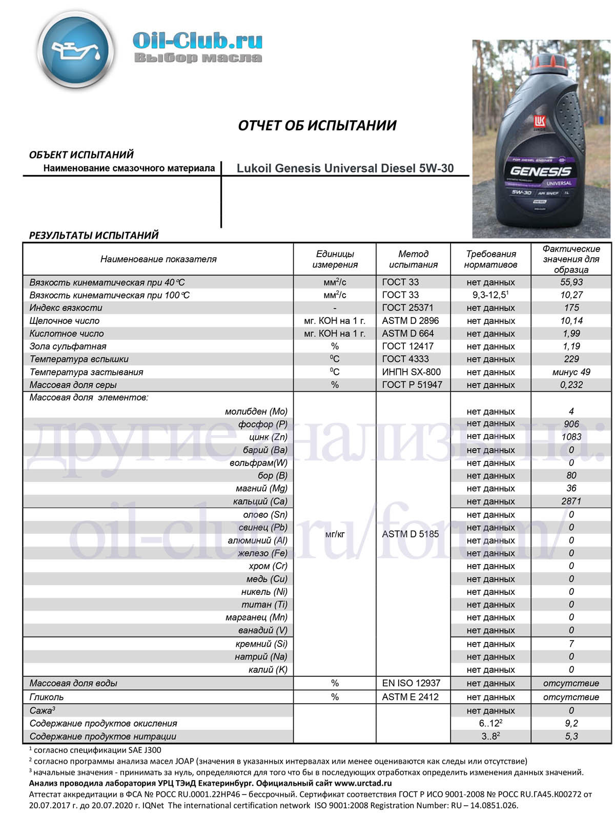

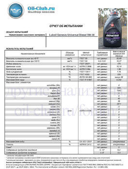

Lukoil Genesis Universal Diesel 5W-30 свежее за анализ спасибо форумчанам, что скидывались средствами  =SmiLe=, Александр КРК, GelO.
Масло приобреталось мной в emex по цене 374р.
Lukoil Genesis Universal Diesel 5W-30 (VOA BASE) копия.jpgLukoil Genesis Universal Diesel 5W-30 URC копия.jpgLukoil-Genesis-Universal-Diesel-5W-30-photo1.jpgLukoil-Genesis-Universal-Diesel-5W-30-photo2.jpg
Видеообзор:
Масло заявлено как: API SN, ACEA C2/C3.
ИК спектр Фурье говорит о том, что масло предположительно на гидрокрекинге VHVI.
3173866   Lukoil Genesis Universal Diesel 5W-30  1L
3173872   Lukoil Genesis Universal Diesel 5W-30  4L
3173874   Lukoil Genesis Universal Diesel 5W-30  60L

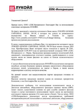

Официальный ответ Лукойла по данному вопросу: Партию литрух изъяли. Проблема была только с ними.

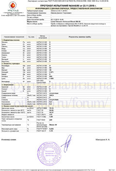

Не туда вас тянет, заказать там же в емексе или автодоке литруху 370р. Протестить в лабе скинемся не вопрос.
То что было в литрухе УРЦ уже протестила второй раз я выдал результат в этой теме. Там люкс синтетическое судя по пакету присадок. В паспорте как видите другое.
Единственный метод, это достать такую же партию и протестить еще раз где нибудь, в урц, в плм не важно. Если окажется тоже самое значит ошибки не было, если окажется что там ACEA C3 выпустим опровержение не вопрос. Нам главное истина :)
