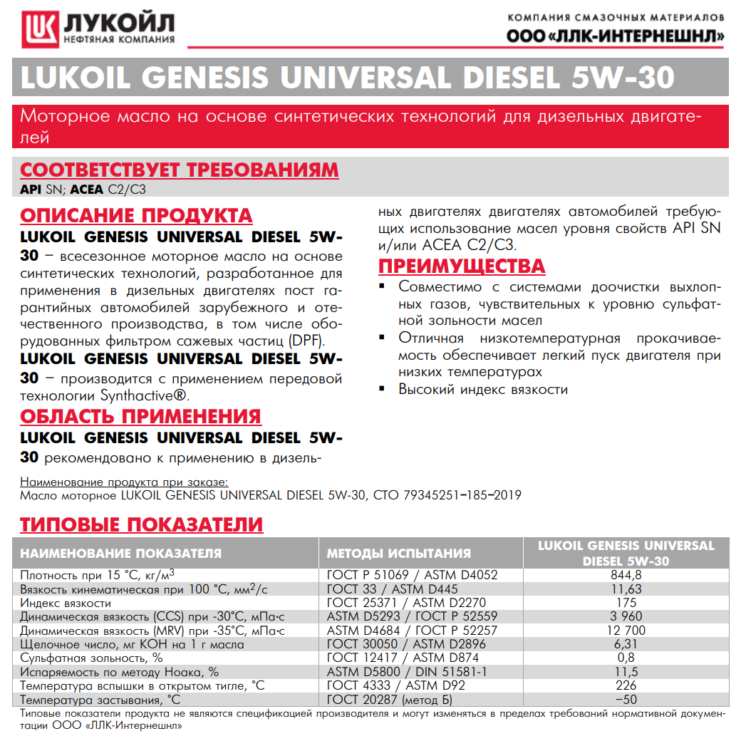

Масло заявлено как: API SN, ACEA C2/C3.

кстати, заявляемые ттх вполне соответствуют тому что должно быть, 11,6 сст и 0,8 золы - т.е. получается, что разлили по канистрам не то, что нужно
