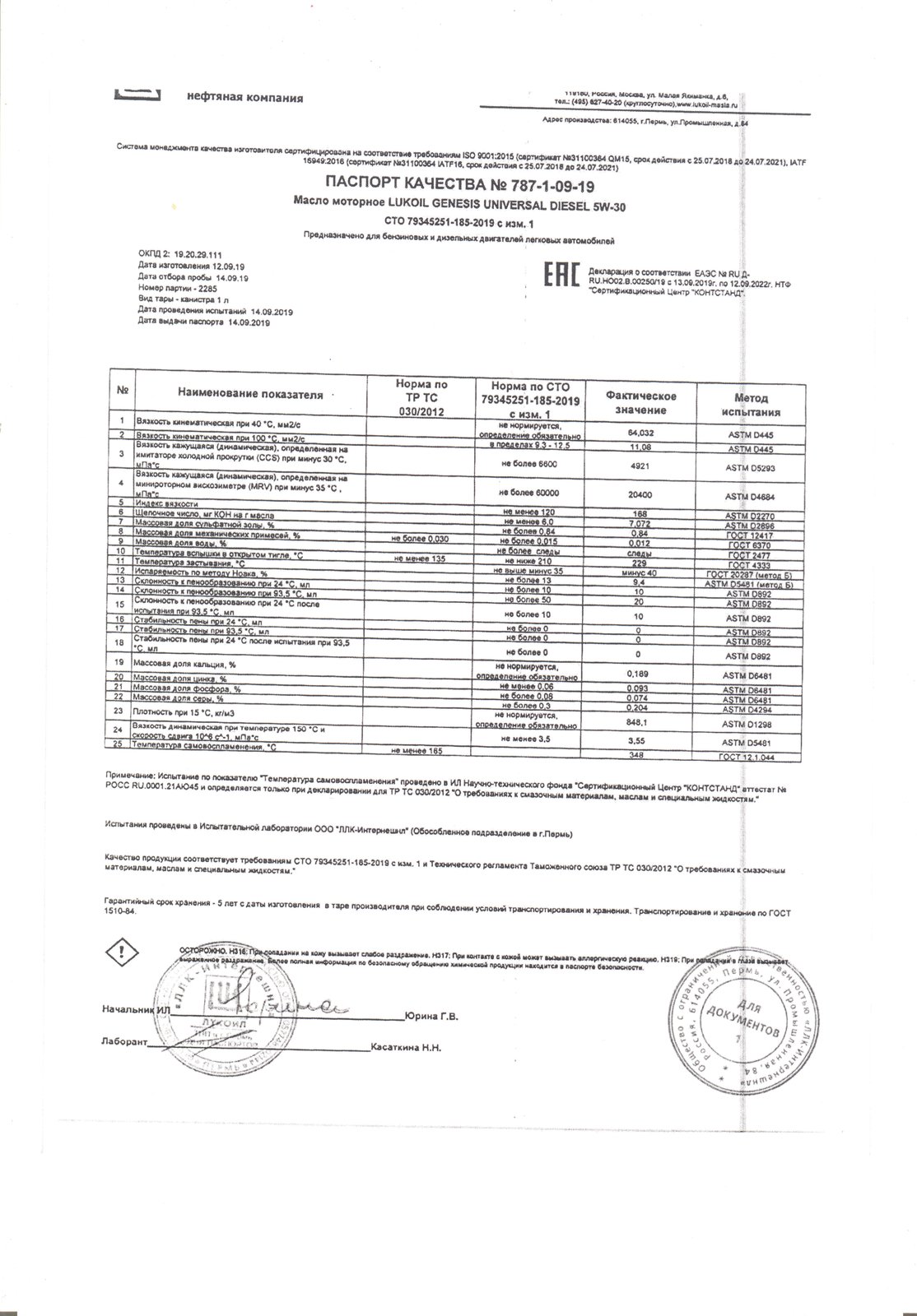

Официальный ответ Лукойла по данному вопросу: Партию литрух изъяли. Проблема была только с ними.

15 минут назад, Dimmy сказал:
При этом HTHS = 3.55 мПас
Во истину это лучшее масло! Честно! CCS = 4921 / КВ100 = 11,08 / HTHS = 3,55
Такую комбинацию у кряка фиг где встретишь. Ну ведь могут сделать анализ, когда захотят:good:
Только по золе немного не понятно...
15 минут назад, espes сказал:
но и то - зольность, например, всё равно превышена
У них по анализам на всех С3 она превышена (SsangYong, Claritech и на Genesis Special)
Только что, СИНТЭКС сказал:
ну, при желании можно и придраться - "нет запаса от разжижения" :D
Наверное овер 100% эстеровое масло! :dirol:
Только что, biguxa сказал:
она у них не просто превышена, что я считаю не критичным, многие немного превышают, у них по Норме СТО 0,84 указано!
1 минуту назад, СИНТЭКС сказал:
Видать Нормы СТО и ACEA в этом вопросе разные вещи:D
это у них свои стандарты, АСЕА им не указ :)
хотя, справедливости ради, превышение копеечное и ни на что не влияет.
просто смешно, что они под него нормы подгоняют
36 минут назад, Dimmy сказал:
Ловите, коллеги! Наслаждайтесь каждой цифрой этого непревзойденного документа!
По паспорту и параметрам это ACEA C3.
Друзья предлагаю кому то из вас найти эту партию, заказать литруху там же, скинемся и сделаем анализ от вашего лица, вы шлете, вы покупаете, в PLM хотя бы элементы.
А то меня могут обвинить в очередной раз, что я все нарисовал, придумал, как с равенолом было... Дело серьезное. Что бы не было потом обвинений.
torcon, а в УРЦ не остались остатки этой канистры? Раз такая байда, пусть возьмут еще раз образец из той самой литрушки и прогонят его.
Если опять получится не пойми что (точнее, ЛукЛюкс 5-30 А5), то тогда будем дальше думать.
