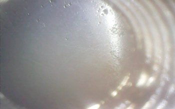

Перед выкидыванием решил попробовать экспресс на одном цилиндре авто.
Прогрел, 15 минут и ... оно реально разъело нагар. Нагар сильно размягчился. Свет от подсветки эндоскопа проникал через нагар, отражался от поршня и подсвечивал нагар.

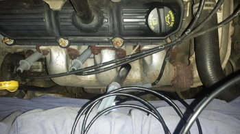

Вспоминая опыт CrazyMax , где он в цилиндре устраивал вихрь из жидкости, для лучшего омовения нагара и большего его растворения/смывания, я решил сделать нечто подобное, но при помощи шприца (из комплекта имеющегося лавр203), интенсивно выкачивая и возвращая жидкость обратно в цилиндр.
20200716_205057.thumb.jpg.bf5cff292bc2b505583283ea5d4a0b4c.jpg 20200716_205834.thumb.jpg.6af24ef512a382bbd7e2892d7a778f40.jpg
Две трубочки (от 203 и от экспресса) соединил изолентой, чтобы  можно было откачать по максимуму.
Результат такого действия существенно улучшил картину, но хотелось еще лучше.
Под руку попался ацетон. Вот он-то и "домыл" остатки размягченного кокса.
Так же интенсивно его выкачивал шприцем из цилиндра и вновь возвращал обратно в цилиндр.
Визуально более 95% поверхности днища поршня очистилось до металла -  заводское теснение "номера запчасти" стало отчетливо видно.
5% - это поверхность днища поршня, которая не достаточно интенсивно была обмыта.
Двигатель V-образный.
Было: равномерно покрыто нагаром на ~ 85%. 15% - виден был металл под налетом янтарного цвета после Techron.
(вероятно колпачки начинают уставать)
Стало:
2020-07-16-21-02-14.thumb.jpg.810d9865342d01af91d6fc763e10caa9.jpg    2020-07-16-21-43-14.thumb.jpg.84ca5cbc9c48e7f7f63814f34a4cf3da.jpg
После прокрутки стартером - вылетало совсем мало жидкости и никаких комков кокса, все было растворено!
Слил в баночку, отстоится, утром гляну.
Чуть не выбросил...
