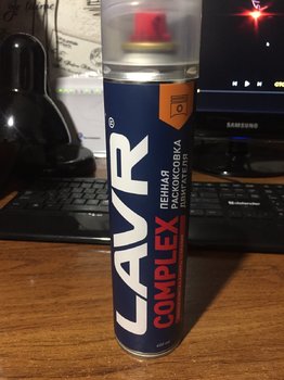

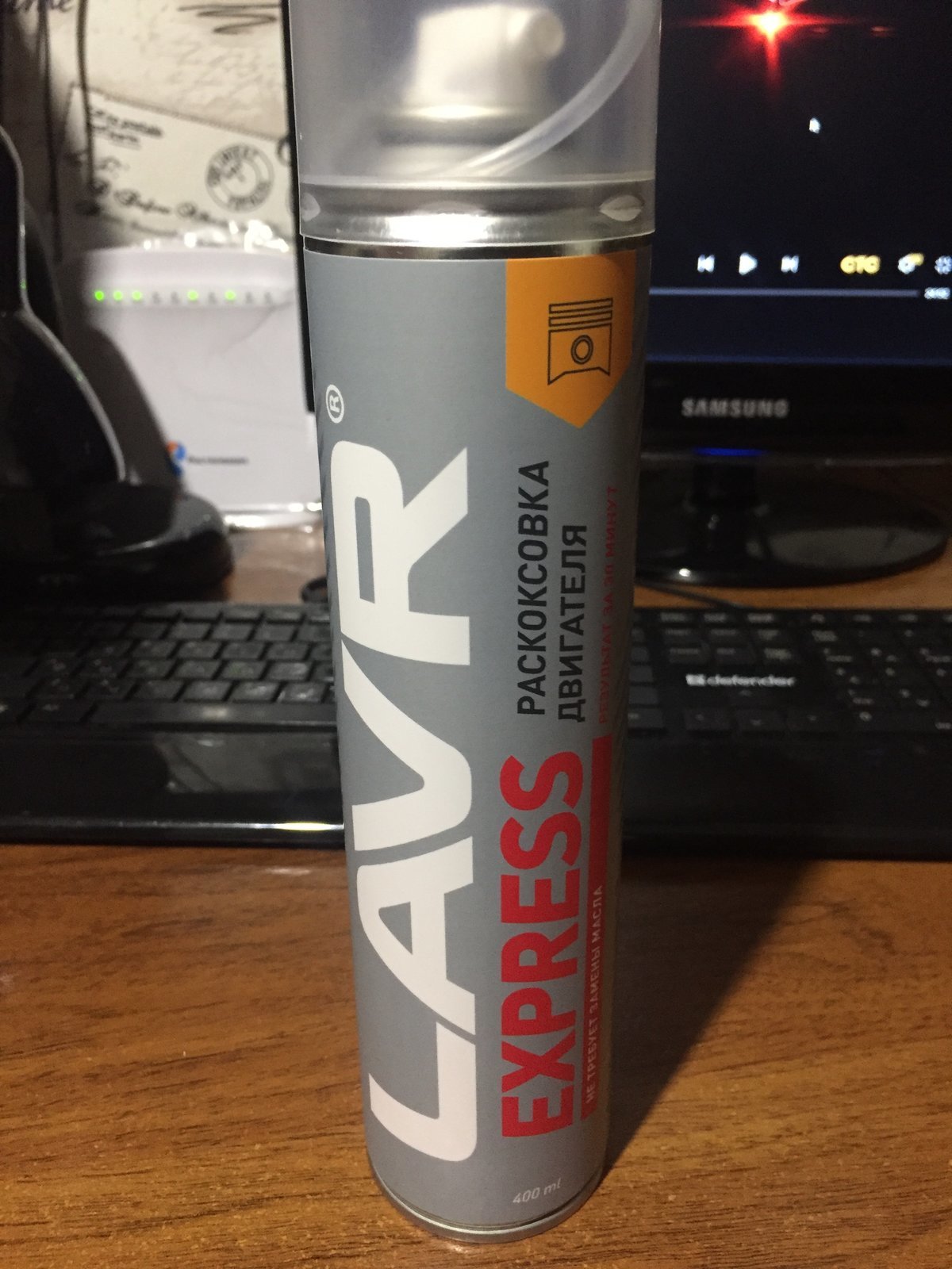

28 января 20206 г Популярное сообщение После данной процедуры https://www.oil-club.ru/forum/topic/34949-opyt-ispolzovaniya-raznyh-masel-na-shevrole-lachetti-dv-16-f16d3/?do=findComment&comment=1579898 https://www.oil-club.ru/forum/topic/34949-opyt-ispolzovaniya-raznyh-masel-na-shevrole-lachetti-dv-16-f16d3/?do=findComment&comment=1580150 было принято решение - Домывать буду . Для данного мероприятия были выбраны вот такие средства - №1 LAVR Пенная раскоксовка двигателя COMPLEX артикул LN2510 №2 LAVR Раскоксовка двигателя EXPRESS артикул LN2511 https://www.oil-club.ru/forum/topic/38818-lavr-пена/?do=findComment&comment=1561474 Ну и собственно на днях , при замене масла , приступил к процедуре очистки . Начал с Complex После получаса ожидания откачивал шприцем жижу Ну а вот собственно результат , после 200 км пробега после замены масла Как по мне , так отличный результат в моём случае . Я доволен ! Express отложен до лучших времён . Изменено 28 января 20206 г пользователем DRON 33
1 февраля 20206 г Уважаемые модераторы, поправьте пожалуйста ссылки в шапке: я пользовался жижей - Express, а друже DRON 33 - Copmlex.

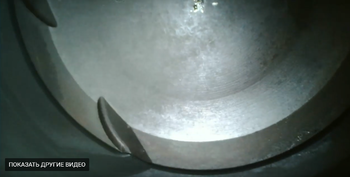

1 февраля 20206 г появился небольшой жор масла на 130т на двиге f18d4 кушает 1л на 6тыс,вчера занлянул в цилиндр эндоскопом,вокруг впускных следы масла,т поршень черный,походу маслосьемные колпачки приезжают,есть ли смысл заливать пеный лавр в цилиндр ну хотя бы чтоб это масло не закоксовалось или чтото другое порекомендуете?
2 февраля 20206 г 14 часов назад, usup сказал: ну это и без вас понимаю,вопрос будет ли хоть какая то польза от лавра? Судя по всему жижа рабочая.
2 февраля 20206 г В ближайшее время в двиг лезть не думаю ибо жор пока в пределах "нормы"))вопрос в другом,вот это масло которое собралось вокруг клапанов ,если не промыть не превратится в шлем?потом же и выпускные гореть начнут и поршневые кольца закоксуются,потом уже точно пена не поможет))
2 февраля 20206 г 01.02.2020 в 15:04, usup сказал: будет ли хоть какая то польза от лавра? Маслосьёмные колпачки новые не отрастут от него , это точно 1 минуту назад, usup сказал: жор пока в пределах "нормы")) У жора есть норма на этих двигателях
2 февраля 20206 г 2 минуты назад, usup сказал: потом уже точно пена не поможет)) Она и сейчас не поможет . Надо 01.02.2020 в 14:17, DRON 33 сказал: Сальники клапанов менять
3 февраля 20206 г да чо вы заладили менять да менять,я это и без вас понимаю,но то что сейчас в цилиндре собралось тоже ведь желательно удалить,понятно что она опять начнет собираться,но хоть чуть время то позволит оттянуть.
3 февраля 20206 г 4 минуты назад, usup сказал: да чо вы заладили менять да менять,я это и без вас понимаю,но то что сейчас в цилиндре собралось тоже ведь желательно удалить,понятно что она опять начнет собираться,но хоть чуть время то позволит оттянуть. Оттянуть время чего? Если делать нечего и есть деньги лишние, то можно и пеной пройтись. Но, ИМХО, смысла сейчас в этом нет. Все равно через 1000 все будет в овне.
3 февраля 20206 г 4 часа назад, Lacoste сказал: . Все равно через 1000 все будет в овне. а вы ясновидящий?то что на фото собралось там за 15т пробега,думаете за 1т больше соберется?
3 февраля 20206 г 1 минуту назад, usup сказал: а вы ясновидящий?то что на фото собралось там за 15т пробега,думаете за 1т больше соберется? С таким посылом даже отвечать впадлу Вам. Авто Ваше, делайте что хотите. Советы дали.
