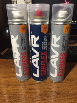

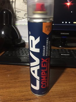

5 минут назад, DRON 33 сказал:
А в чём отличие Комплекс от Экспрес . Их надо одну следом за другой применять или любую на выбор ?
Сам нашёл в чём отличие :) После Комлекс надо менять масло , после Экспресс не надо

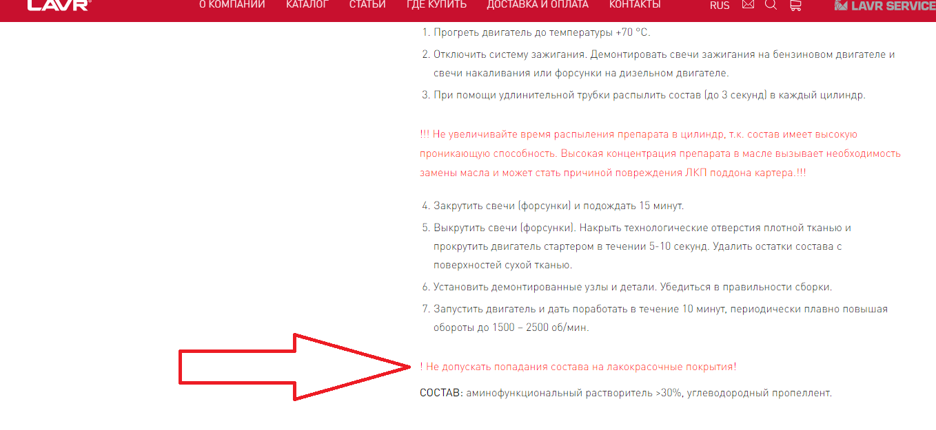

Краску ест эта раскоксовка!
"В редких случаях жидкость для очистки может воздействовать на окрашенные поверхности, что особенно важно для двигателей со стальными штампованными поддонами картера.  Для двигателей с окрашенными изнутри поддонами картера необходимо проявить максимальную осторожность при очистке.  Необходимо убедиться в сохранности покрытия (отсутствие частиц краски в сливаемом масле хорошо видно при сливе масла через металлическую сетку), а при необходимости провести снятие и механическую очистку поддона и сетки маслоприемника."
https://lavr.ru/production/raskoksovyvanie-dvigatelya/aerozolnye-raskoksovki/aerozolnye-raskoxovki_512.html

Даже в описании на оф. сайте написано что воздействует на краску
Очень большая вероятность,что это сделано на базе щелоча,а раз так,то алюминий страдает! Нужно еще и это проверять!
23 минуты назад, DRON 33 сказал:
А я не тоже самое выше написал и ссылку вставил?
