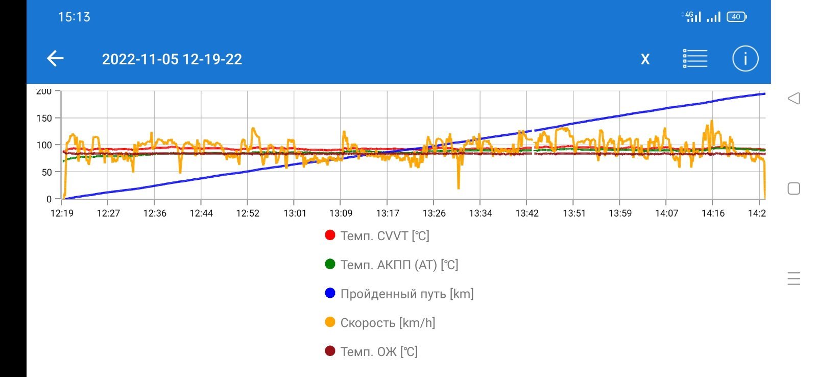

Sour 1 443 Опубликовано: 7 ноября 2022 Поделиться Опубликовано: 7 ноября 2022 20 минут назад, Роман 73 сказал: Да зачем мне его менять как минимум стоит задуматься... При исправно работающей системе охлаждения примерно такой график 0 Цитата Ссылка на сообщение Поделиться на других сайтах

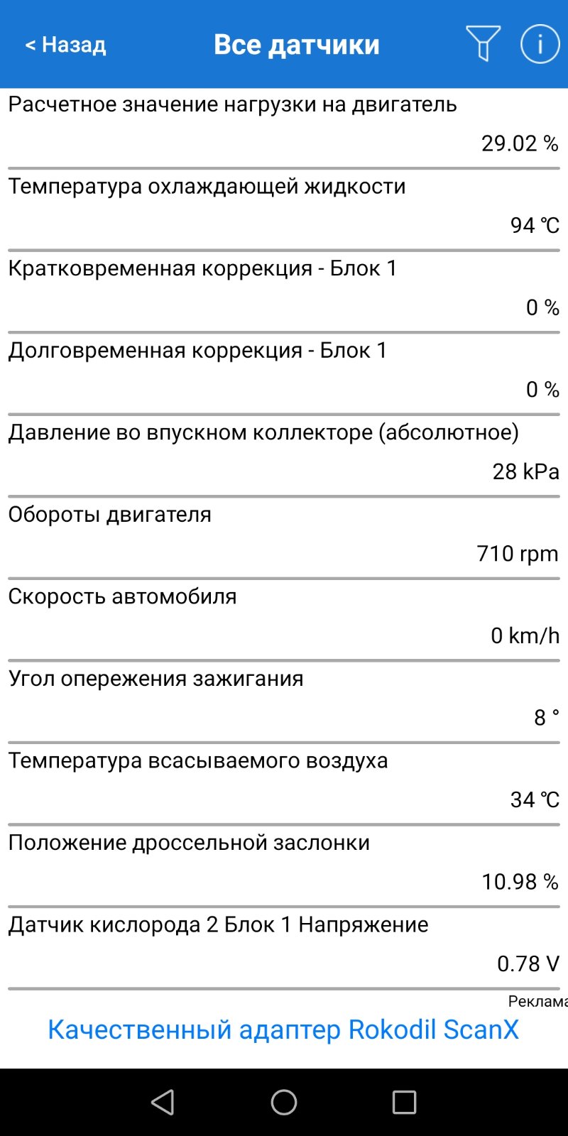

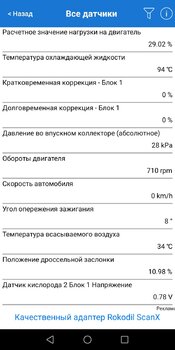

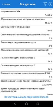

Роман 73 12 642 Опубликовано: 8 ноября 2022 Поделиться Опубликовано: 8 ноября 2022 (изменено) 07.11.2022 в 10:17, Sour сказал: как минимум стоит задуматься... При исправно работающей системе охлаждения примерно такой график Слушай, ну вот проехал я сегодня более 100км (немного по Москве, потом основную часть по трассе, потом через населённые пункты со светофорами в области, потом ещё немного по двухполосной бетонке), остановился, пойду, думаю, потрогаю нижний патрубок и вообще низ радиатора. Паркуюсь, выхожу, дергаю капот, трогаю, а там всё ледяное (холодное) внизу. Верх горячий. Ладно, подсоединяю ЕLM, он мне выдаёт : t OЖ=93°, t AKПП=73°, t масла у меня не показывает. Коррекции все по нулям - это хорошо, дроссель через 25тыс.км, как я его помыл всё ещё чистый (1%), после мойки он был по нулям, а до мойки, после 100тыс.км он был, в-принципе, тоже чистый, всего 3%, я писал об этом ранее. Давление во впускном коллекторе (ДАД) =27-28кРа - вообще в идеале, мотор дышит отлично. Катализаторы работают тоже отлично (я смотрю по их t и по напряжению на датчике кислорода). Ну, постоял минут 5-7 на ХХ, снова пошёл потрогал нижний патрубок и вообще низ радиатора, вроде стал уже тёплый, даже ближе к горячему, но руку держать можно. Времени больше не было стоять на месте, на ХХ, надо было домой ехать, поэтому включение вентилятора я так и не дождался. К дому подьехал через пару километров по городу, дёрнул капот, низ радиатора и нижний патрубок снова стали холодными, пока ехал. Сейчас снова поеду по делам, буду своих ждать, глушить авто не буду, подключу снова ELM и помониторю и хочу посмотреть, при какой t срабатывает вентилятор. Да, это всё время я ехал без кондиционера, тоесть вентилятор не включался, печка на середине и получается все эти 3 часа и более 100км, антифриз гонял только по малому кругу и повторюсь, t ОЖ всё время была около 93°, АКПП 73° Изменено 8 ноября 2022 пользователем Роман 73 1 Цитата Ссылка на сообщение Поделиться на других сайтах
Sportage72 6 825 Опубликовано: 8 ноября 2022 Автор Поделиться Опубликовано: 8 ноября 2022 20 минут назад, Роман 73 сказал: и получается все эти 3 часа и более 100км, антифриз гонял только по малому кругу и повторюсь, t ОЖ всё время была около 93°, АКПП 73° ну а что удивительного, сейчас температура относительно лета низкая, ты едешь у тебя холодным набегающим воздухом охлаждает радиатор и двс в общем, вот и не открывается на бОльшой круг и не включался вентилятор, двигателю (эбу) хватало этого обдува, а когда встаёшь обдува уже нет, начинает греться я тебе больше скажу если ты в -20 и ниже будешь ехать по трассе достаточно быстро, у тебя температура ОЖ даже может падать временами и затягивать стекло лобовое и боковые инеем такие открытия ппц, вы как будто зимой первый раз ездите, специально даже перед радиатором ту пресловутую "картонку" ставят на зиму, а также всякие автоодеяла накидывают на двигатель 2 Цитата Ссылка на сообщение Поделиться на других сайтах
