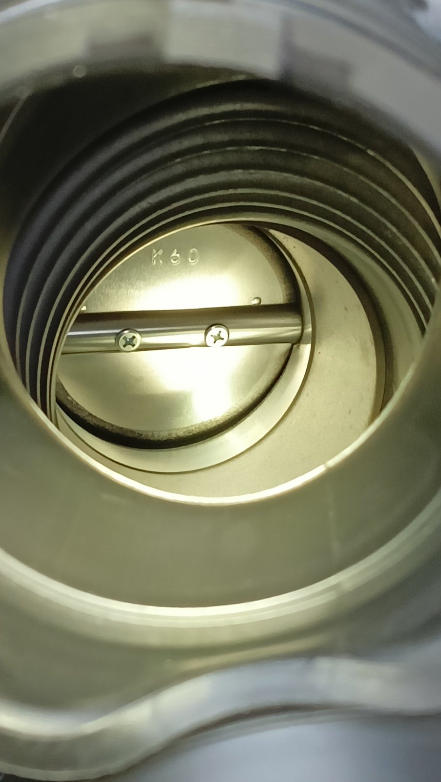

Flexo 33 Опубликовано: 12 июля 2023 Поделиться Опубликовано: 12 июля 2023 Демонтировал корпус воздухана и через патрубок заглянул на дроссельную заслонку на G4NA. Кто чистил и занимался ей подскажите, сильно ли она загрязнена? Хотя я понимаю, что видно только внешнюю сторону заслонки, что внутри не знаю. Каких-либо негативных признаков в работе ДВС по причине заслонки нет, но не чистил ни разу. Пробег 53000 и дилер ни разу не разводил на чистку заслонки. Есть ли смысл лезть в узел или продолжать кататься? 0 Цитата Ссылка на сообщение
