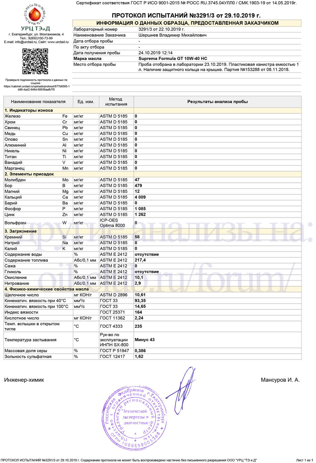

Suprema Formula GT 10W-40 HC свежее за анализ спасибо официальному представителю Suprema.
Масло в лабораторию прислал официальный представитель в запечатанных литрухах.

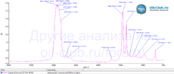

ИК спектр Фурье говорит о том, что масло действительно как указано в названии на гидрокрекинге VHVI.

Все прикольно,и база вроде гидрокрекинг, и пакет классный для 10W-40. Одно не пойму откуда в свежем масле столько кремния? :)
Интересно, почему у десятки температура замерзания ниже, чем у пятерки.
03.11.2019 в 05:54, torcon сказал:
особенности рециклинга возможно..
Нитрация 2 .....

На сайте официального дистрибьютора указаны параметры:
Температура вспышки°C 214
Температура застывания -36
Откуда лаба столько много намерила?

Официальные tds часто ниже реальных параметров,так практически у всех!
Щелочного умеренно, но кальция, и соответственно золы - запредельно. Сомнительный пакет.
Что это за производитель такой, не слышал ни разу ?
Ну и в каком месте оно полусинтетические. Сера, флешпоинт и пурпоинт как у масла lll группы.

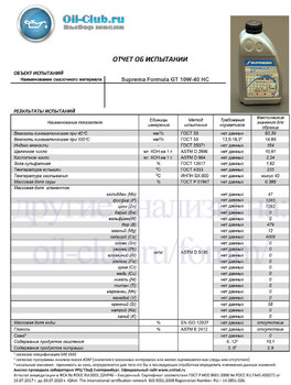

SUPREMA FORMULA GT 10W-40 HC
Классификация вязкости SAE: 10W-40
Классификация по API: SL / CF-4 / CG-4 / CH-4 / CI-4
Классификация по ACEA: A3 / B3 / B4 / E3 / E5 / E7
Спецификации/Допуски/Соответствия:
• MB 229.1 / 228.3
• MAN M 3275
• MTU Type 2
• VOLVO VDS-2
• RENAULT RVI RLD
• MACK EOM
• Global DHD-1
• CUMMINS 20076 / 7 / 8
• VW 505.00
• SCANIA Long Drain
В Германии HC-масла считаются полусинтетикой.
