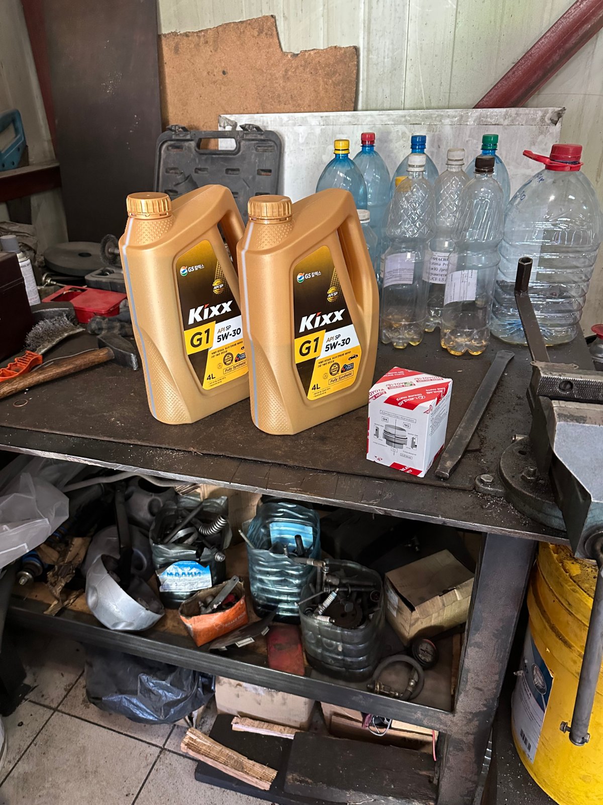

Здравствуйте.
Использую моторное масло Kixx 5W-30 API SP-RC ILSAC GF-6, приобретенное в Южной Корее (пластиковые канистры) на двигателе 8AR-FTS (бенин, турбина). Все , вроде бы, нормально, однако, масло очень быстро темнеет, и к замене (меняю его через 5000 км или 200 моточасов) становится очень темным. Использованный картридж масляного фильтра почти черный. Не подскажете, в чем дело? Да еще, при последней замене масла, картридж фильтра, почему-то скрутило. Пробег авто-20 т. км, уровень масла-от замены до замены постоянный.
Спасибо.
Изменено пользователем Владимир Шиншинов
Добавил фото и немного подкрректировал текст.
Сделайте анализ. В целом масло должно темнеть, оно растворяет в себе ту гадость, которая образуется при сгорании топлива. У меня есть анализ этого масла на моём моторе в подписи.
11 минут назад, Styler сказал:
Какой анализ? Делал капельную пробу на пробеге около 4 т. км. Все оказалось нормально. Но цвет, конечно... И, причем, быстро. Через пару тыщ пробега уже темное.
22 минуты назад, Styler сказал:
Посмотрел Ваш анализ. Надо будет тоже сделать. А цвет отработки какой у Вас был?
5 часов назад, Владимир Шиншинов сказал:
Чёрная непрозрачная жидкость в бутылке была
2 часа назад, Styler сказал:
Спасибо. Похоже, норма для этого масла. Малость успокоился:)

Здравствуйте.
У меня Тойота Харриер 2 литра турбо. Езжу на Kixx 5W-30 G1 SP. Меняю через 5000 км или 200м/ч. Расхода масла нет совсем, однако, через  тысячу-другую пробега масло сильно темнеет, а к замене становится почти черным. Пробег автомобиля всего 20 т. км.
02.08.2023 в 17:39, Владимир Шиншинов сказал:
Здравствуйте.
Спасибо.
Картридж скручивает от того, что левый или большего размера. По фото, картридж кажется очень большим по наружному диаметру. Там зазор должен быть между корпусом фильтра и картриджем. Еще, после вставки в корпус, можно посмотреть, свободно ли он доходит по флейте до конца.
Изменено пользователем SL1
16 часов назад, SL1 сказал:
  Скрыть содержимое
Спасибо. Проверю.
