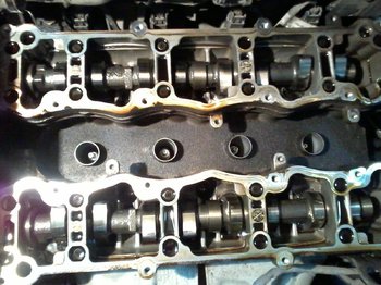

Вот мой мотор для наглядности
Похоже никто не может объяснить сие явление,механиков нет,одни автомобилисты.

Да может его тебе туда плеснули просто напросто. И тебя хотели развести на замену мск
https://www.drive2.ru/l/458103274449442295/
В комментариях, в конце
Цитата
- Demon6680
Теперь я готов ответить. Эти выступающие колодцы не монолит. Они из двух частей. Они не герметичны. Я про кольца эти
Сальники свечных колодцев пора менять.
Можешь в личку VIN скинуть ?
Про сальник. Свеч колодцев писали уже?:pleasantry:
kep У тебя масло похоже как у меня на 3S-FE попадает через свечные колодцы, там выкручиваешь их промазываешь герметиком и закручиваешь обратно.
Масло сверху попадает, а не снизу по резьбе свечей...
2 часа назад, torcon сказал:
А колодцы по резьбе закручиваются или просто забиваются изнутри?
У меня по резьбе закручивались, там и протекали...
Normet не зря у тебя VIN спросил, он хотел устройство твоих колодцев посмотреть... :)
