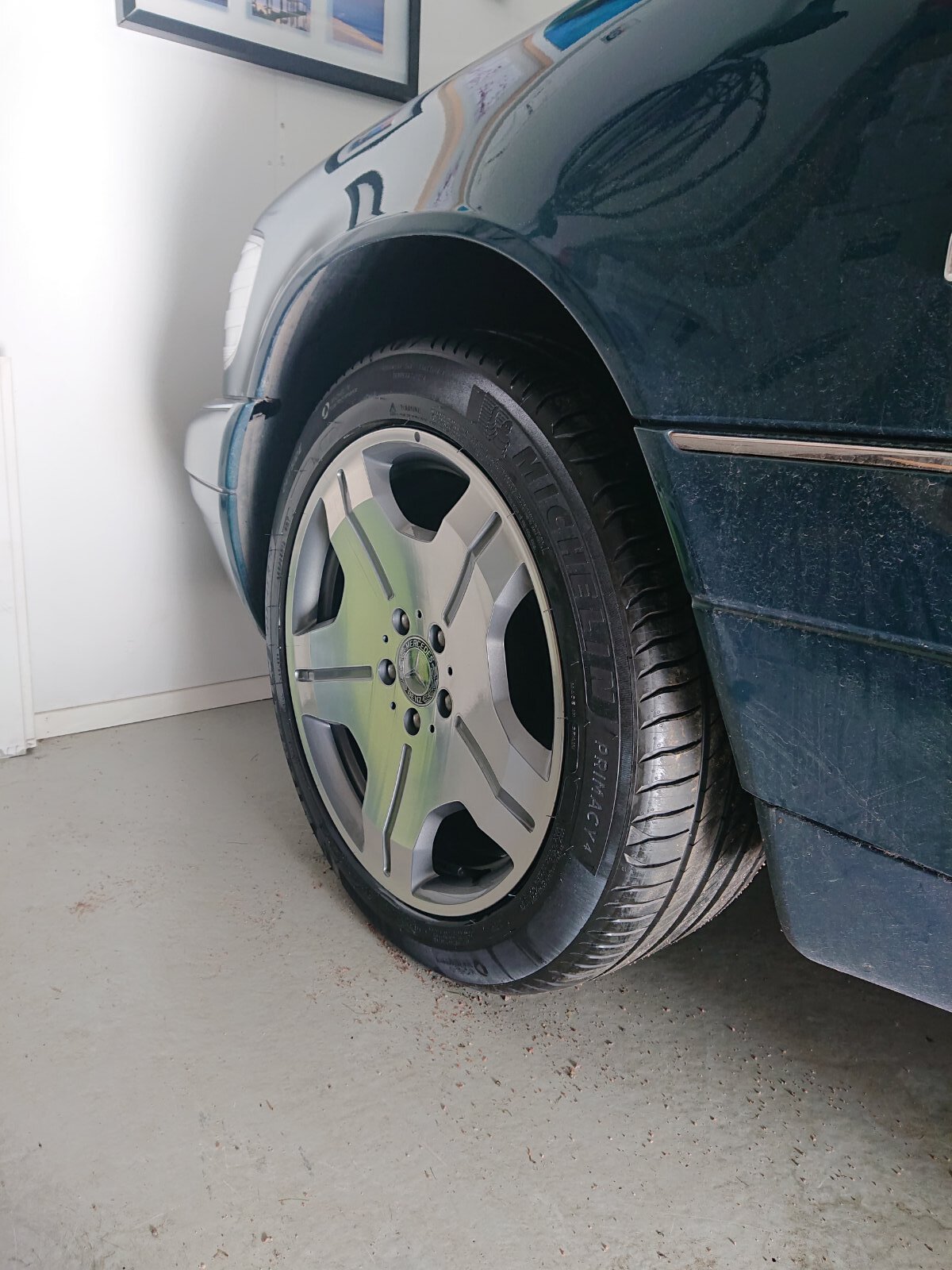

21 октября 20215 г Автор 1 час назад, Hazy_nsk сказал: End71 какой 140й все же красавец. Чуток помучался с бу дисками. В итоге взял новые ковки от 216 купе и новую мишку. Конечно они с чуть другой эпохи, но найти совсем хорошие 25 летние диски сложно. Теперь езда комфортнее гораздо.
21 октября 20215 г 18 минут назад, End71 сказал: Чуток помучался с бу дисками. В итоге взял новые ковки от 216 купе и новую мишку. Конечно они с чуть другой эпохи, но найти совсем хорошие 25 летние диски сложно. Теперь езда комфортнее гораздо. Отлично зашли эти диски на 140!

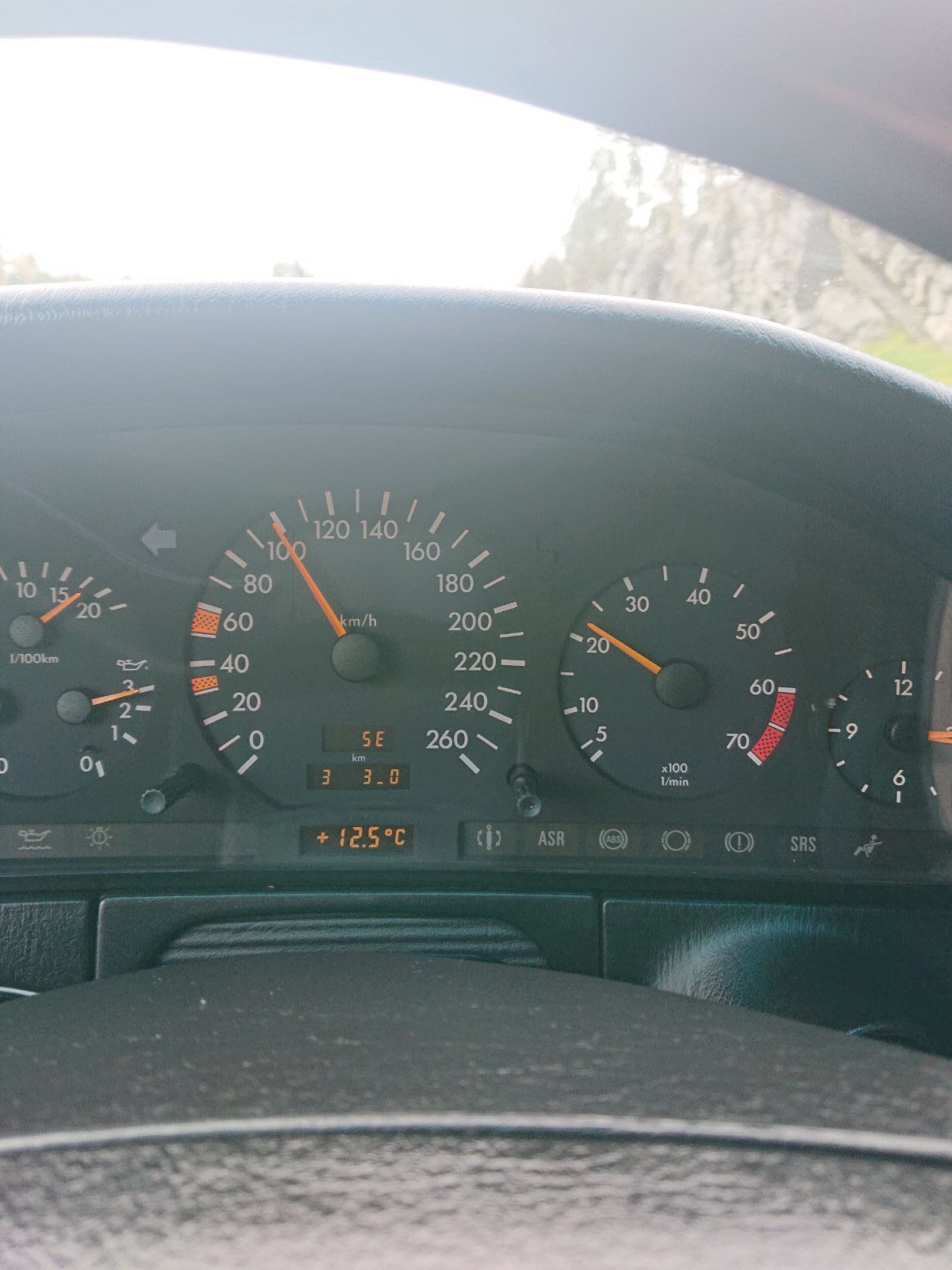

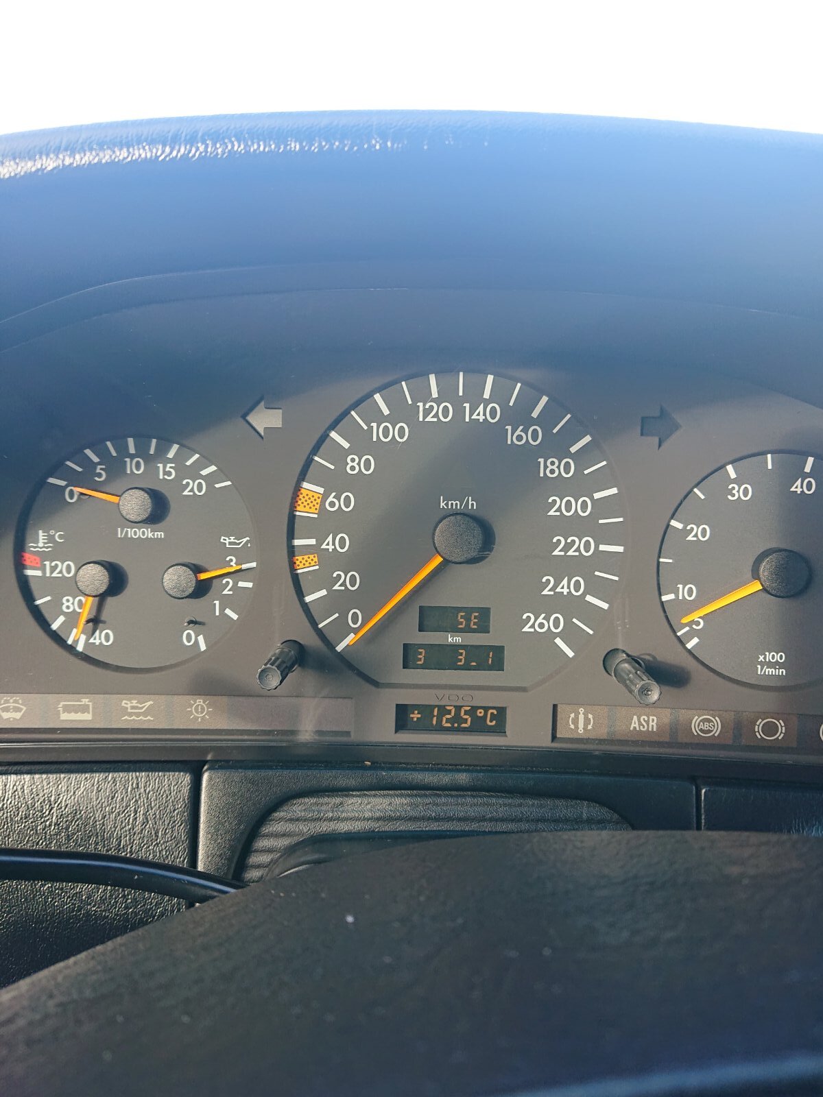

22 октября 20215 г Автор 23 часа назад, Палтус сказал: Забей. Всё в допуске. Всё таки напрягает это давление, хотя понимаю, что это мелочь в данном случае. На фото на дисплее по середине там давление масла, по помощи гвоздика можно включить)) На холодную 3,1, на ходу от 1500-3.0-3.2. После 40 км холостые уже на приборе 2.0, на электронном уже 1,5((. На 50 было повыше. Посмотрел у 40 и 50 вязкость на 100С разная, это влияет на давление? Уже опять смотрю в сторону mobil 1 5w50, он у нас по скидке ещё - 24 е за 4 л. Изменено 22 октября 20215 г пользователем End71
22 октября 20215 г 18 минут назад, End71 сказал: Уже опять смотрю в сторону mobil 1 5w50 Не надо даже смотреть в его сторону. На лето лучше лить что-то подобное (где меньше загустителя полимерного и больше самого масла) : https://www.kroon-oil.com/ru/catalogue/product/153/classic-racing-oil-15w-50/1137/
22 октября 20215 г Популярное сообщение 43 минуты назад, End71 сказал: Всё таки напрягает это давление, хотя понимаю, что это мелочь в данном случае. На фото на дисплее по середине там давление масла, по помощи гвоздика можно включить)) На холодную 3,1, на ходу от 1500-3.0-3.2. После 40 км холостые уже на приборе 2.0, на электронном уже 1,5((. На 50 было повыше. Посмотрел у 40 и 50 вязкость на 100С разная, это влияет на давление? Уже опять смотрю в сторону mobil 1 5w50, он у нас по скидке ещё - 24 е за 4 л. На 15w50 будет еще выше, на 10w60 будет еще выше, а на 20w60 вообще будет манометр взрываться. У вас все в норме, что вы мозг парите. Вязкость выше w40 ну просто никуда не уперлась. Подкапотное пространство и так страдает от температуры этого гигантского алюминиевого гамна, а вы еще добавите пару - тройку градусов повышенной вязкостью. Изменено 22 октября 20215 г пользователем Шиза
