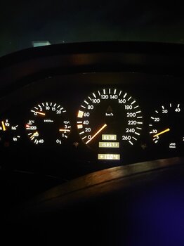

Продолжаю историю старого мерса рубль сорок.
Приобрёл mobil 1 0w40 (благо у нас в Финляндии продаётся везде и цены приемливые).
Раньше был mobil 1 5w50.
2 момента, один положительный, 1 отрицательный по крайне для меня психологически.
Мотор показалось стал работать тише мягче. Но и заметил при прогреве мотора давление масла стало примерно на 0,2 меньше. Раньше после поездки на холостых стояло 2,2-2,3 теперь 2,0-2,1. При езде нет изменений стоит 3.0. В остальном проблем нет, правда были ремонты летом- вентилятор печки (замена простая 15 минут, 100 е), стеклоподьемник ( тоже удивительно просто, стоит копейки целиком 30 е).
16 минут назад, End71 сказал:
Забей. Всё в допуске.
