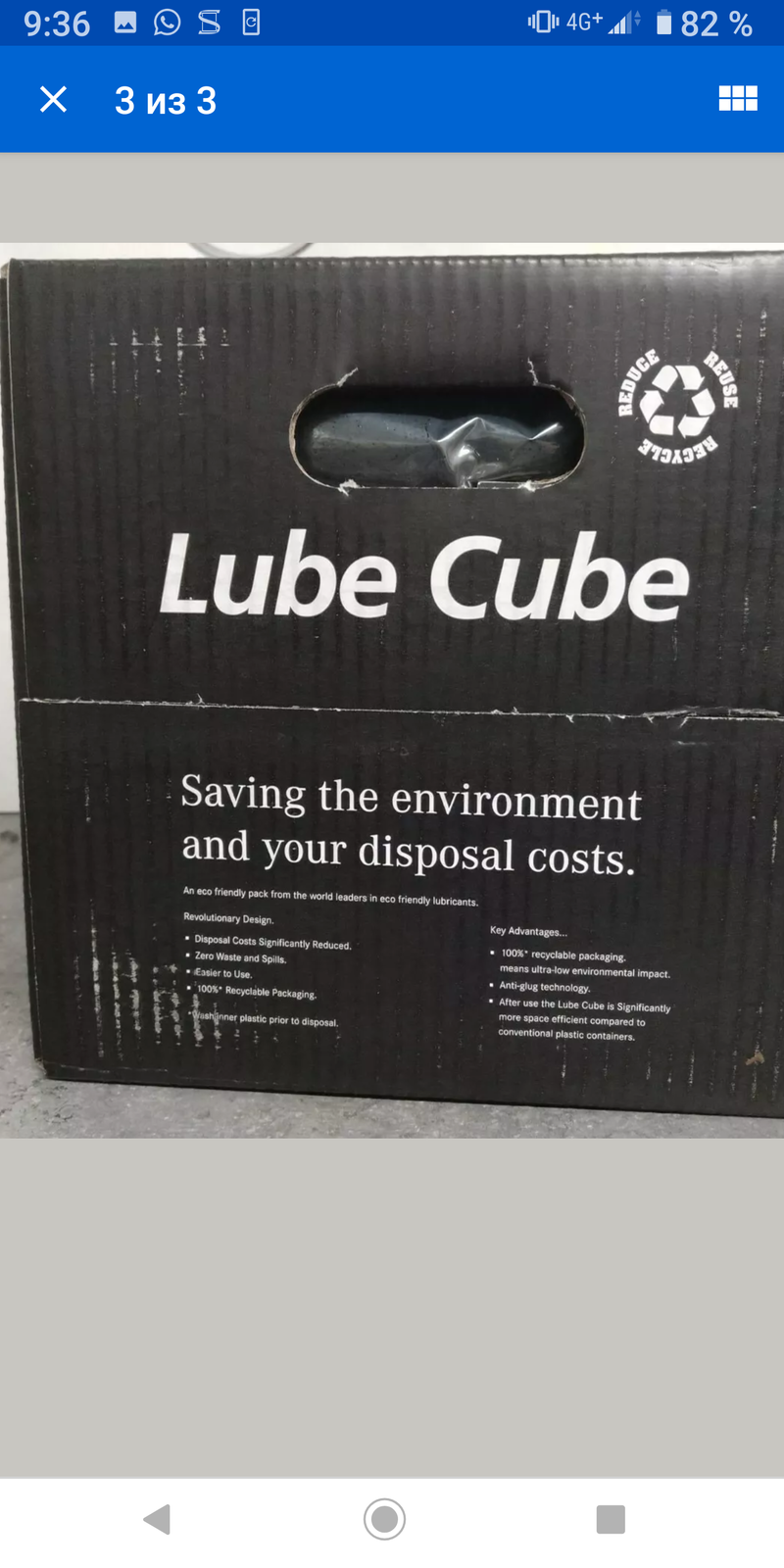

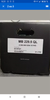

End71 , я бы на вашем месте к экобоксам по 20 литров присмотрелся/поискал...у вас вон - одна заливка  10 литров.
44 минуты назад, масленкин сказал:

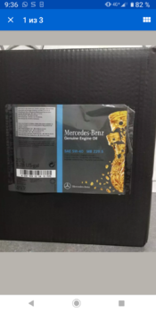

Спасибо за наколку, нашёл упаковки 20 л - 95 е с доставкой.

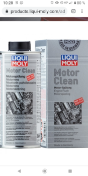

У нас такое средство для промывки масляной системы продаётся, нормально поменять фильтр, завести, потом добавить liqui moly 5 минут, поменять масло?
End71 ,нормально ..это мягкая промывка. Поставки конечно разные в Финку и РФ  ( у нас белого цвета без коробки ..)-http://spb-liquimoly.ru/catalog/promyvki_maslyanoy_sistemy/pyatiminutnaya_promyvka_dvigatelya_engine_flush/?pid=450
- надо прогреть двигатель до рабочей Темп.
14 минут назад, масленкин сказал:
У нас 500 мл ещё.
End71 ,читайте инструкцию : вам надо из расчета на 10 литров масла..
