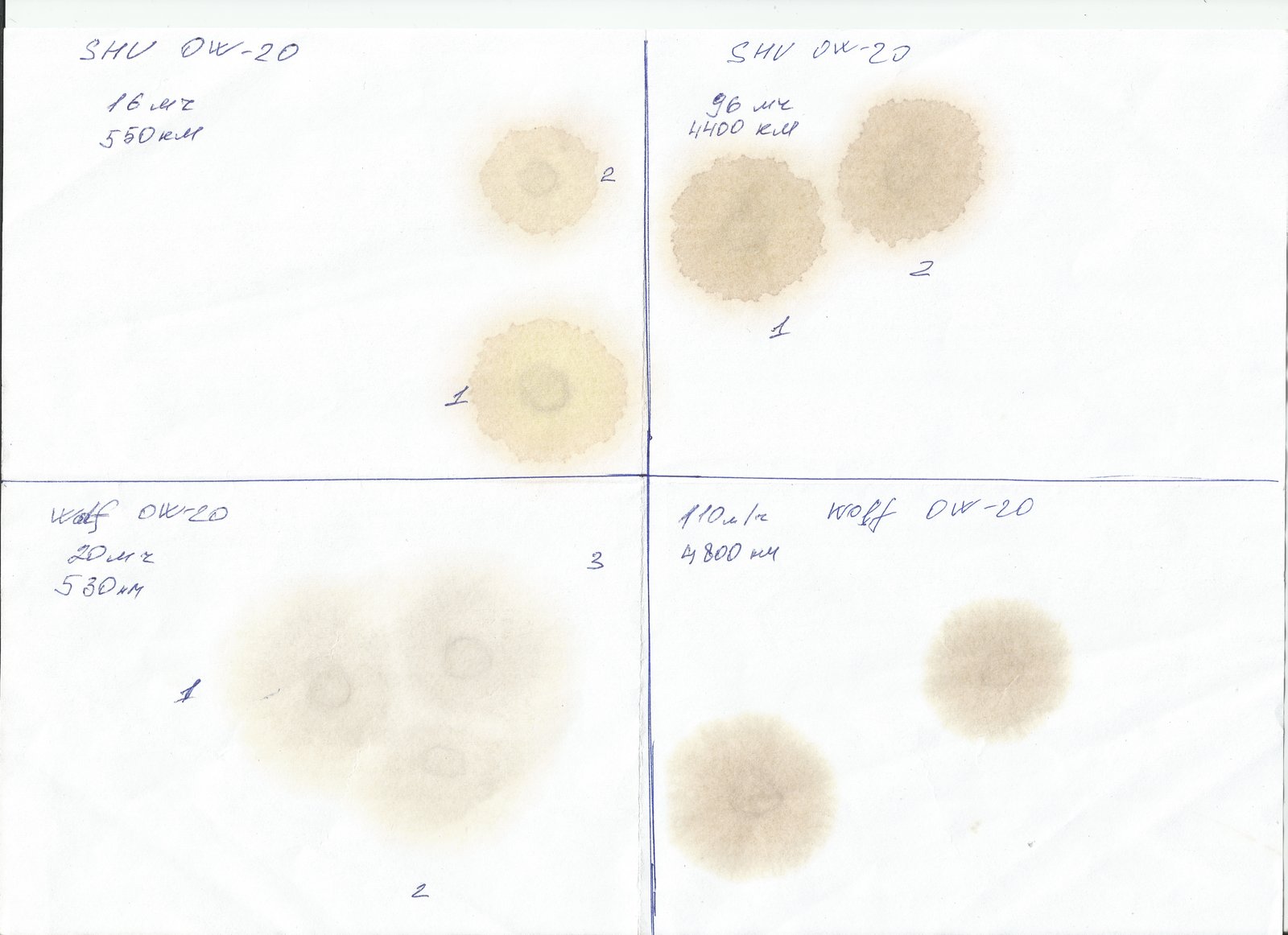

После данного Mobil1 X1 было залито SHU 0W-20, капля была лучше, но не сказать что намного. Причем капля была с явно выраженным краем спустя уже 20 мтч. (это я про SHU, слил на 110 мтч и 5000 км)
Далее, после SHU залил Wolf D1 0W-20,  и! капля выглядит как по капельной теории, никаких тебе рваных краев, ядро еле заметно. Прошел на Wolf 5500 км /130 мтч.
Вечером скан по SHU и Wolf загружу для наглядности.

Прикладываю скан капель SHU 0W-20 и Wolf 0W-20.
SHU 0W-20 на пробеге 20 мтч выглядит уставшим, согласно капельной теории. Mobil 1 5W-30 очень похож был на SHU, когда тема создавалась (такие же рваные, четко выраженные края, даже на маленьком пробеге). Оба масла НЕ простые.
Простой кряк Wolf 0W-20 выглядит куда лучше.
