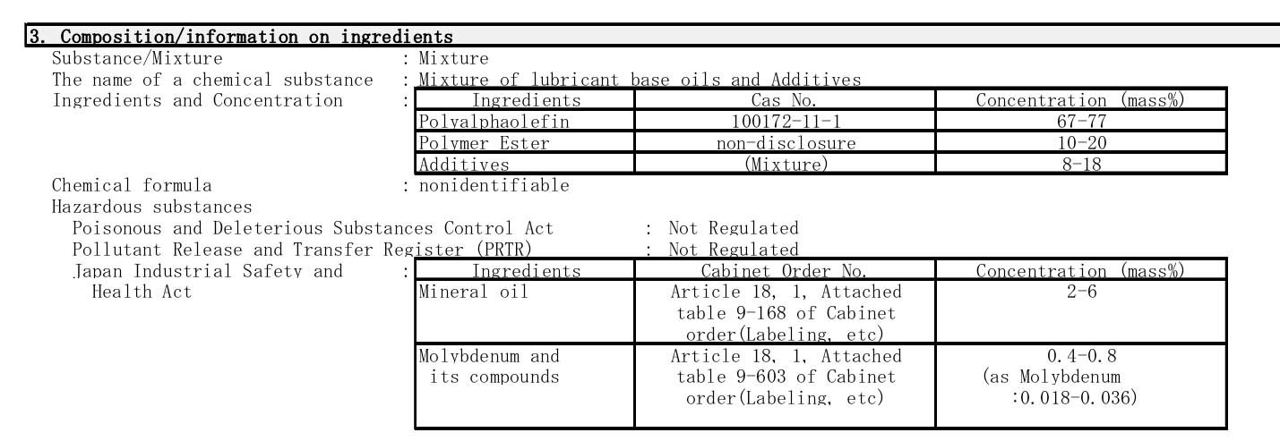

По спектру Фурье не возможно точно ничего сказать. Он вообще не для этого в масляной индустрии, а для определения идентичности масла при претензиях. Вон Петронас носится с презентациями своего Этро 4 Плюс по рынку и всем показывает, что у него спектр, как у ПАО. И продаёт это, как конкурентное преимущество.

Посмотрел всех производителей ПАО. Не нашёл ни одного продукта с CAS 100172-11-1. Это что за зверь? Новых производителей ПАО не появлялось за последнее время. Опечатка? Или выдумка? И что за чушь писать слово polyalphaolefin? Так не пишут в MSDSах.
Смотрите пост выше на этой странице, нулевки Кастрола и в поиске ищите по названию субстанции, а не по CAS.
https://www.oil-club.ru/forum/topic/38082-moly-green-perfect-0w-20-api-sn-svezhee/?do=findComment&comment=1490793
А насчет ПАО в расщифровке я уже писал, написали для нас несмышленых, чтоб не сомневались.
Если ты не в курсе, то ЕДИНСТВЕННЫМ однозначным идентификатором является номер CAS, а всё остальное это от лукавых маркетологов. Очевидно, что продукт сделан исключительно под рынок РФ. MSDS делали так, как хочется диванным специалистам и блохерам:-) Есть правила создания MSDS описанные в Globally Harmonized System of Classification and Labelling of Chemicals (GHS) Но фантазёрам из этой этикеточной компании они не известны:-)
Видимо, не в курсе кто-то другой, т.к. не смог найти информацию по CAS и ни одного масла с ним, при наличии ее даже в этой короткой теме. Несколько первых выхваченных из интернета ссылок, для примера:
https://www.chemsrc.com/en/cas/1000172-11-1_1189185.html

Ты видимо не внимательно прочитал или я неверно довёл свою мысль. Меня не интересуют MSDS готовых масел. В них куча ошибок, в том числе и у именитых брендов. Я просил привести название полиальфаолефина с таким CAS номером. Просмотрел все мне известные. Не нашёл ни одного.
