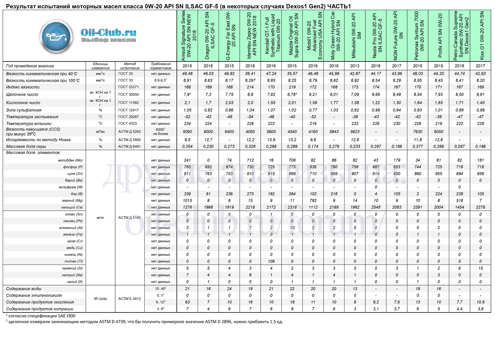

Масло заявлено как: API SN.
1) Масло действительно является двадцадкой по стандарту SAE.
2) Вязкость при 40С = 45,73, нельзя назвать экономичной, во всем виноваты вязкостные свойства синтетической базы ПАО. Зато в Moly Green есть много молибдена, он немного улучшит ситуацию.
3) Вязкость при 100С = 8,32 - идеальная вязкость для 0W-20. По вязкостным характеристикам Moly Green Perfect можно считать крепкой 0W-20.
4) Индекс вязкости 159 - не высокий, дело в ПАО синтетике.
5) Щелочное число 8,24 - среднее, обеспечивает нормальные моющие нейтрализующие свойства на не затянутые интервалы смены.
6) Кислотное число 1.32 - очень низкое!
7) Зольность = 0,81% - не смотря на богатый пакет присадок, зола не высокая. Она даже ниже чем обычно. Масло очень хорошо подходит для современных моторов с прямым впрыском.
8) Вспышка = 227С - обычная, мне показалось что даже заниженная. У ПАО масел обычно вспышки повыше...
9) Температура застывания -59С - низкая, обеспечит беспроблемную эксплуатацию даже в условиях Севера. Владельцам из ХМАО, ЯНАО, Норильска, Иркутска, Якутии, на заметку. Даже если оно замерзнет, молибден на деталях будет противостоять износу при экстремальном запуске.
10) Серы минимум, всего 0,217%. В этом постарались, в том числе и полностью синтетические базовые масла.
11) Богатый пакет присадок, такое ощущение что Lubrizol + Молибден комплекс. (Хотя возможно и Infineum). Много молибдена снизит износ и добавит экономичности маслу. Фосфор и цинк - противоизносная присадка ZDDP. Дисперсанты на основе Бора.
12) Судя по окислению 65,3 в масле очень много эстеров, около 10%.
ИК спектр Фурье говорит о том, что масло на настоящей синтетике ПАО + много эстеров (около 10%).
Вывод: Очень щедрое на ингредиенты масло. В составе ПАО синтетика, много эстеров, много молибдена. Очень хорошие низкотемпературные характеристики. Подойдет для условий Сибири и Крайнего Севера.
Низкая зольность обеспечит чистоту клапанов и камеры сгорания при прямом впрыске. Слово Perfect (идеальное) в своем названии оправдывает, похоже производитель этого масла с нами "на одной волне"... :) Минусы - его нельзя назвать экономичным 0W-20. Оно больше крепкое 0W-20. Масло для ценителей.

13 минут назад, torcon сказал:
В этом масле все ПАО - пик очень высокий 1.33,, здесь если только полимерку в кряке размешали, да пакет присадок готовый 10% места занял. Да эстеры еще.
Прогонять нужно не чистый ПАО и не чистый кряк, а готовое товарное масло. Ещё раз заострю внимание - отличный пример Etro Plus. У него спектр совпадает с ПАО от слова ПОЛНОСТЬЮ. И Петронас продаёт это как конкурентное преимущество. Самоё надёжное средство это CCS, MRV (и разница абсолютная между ними), плюс NOACK и Pour Point. Только по этим четырём параметрам ОДНОВРЕМЕННО можно определить ПАО или кряк. Не сотвори себе кумира:-) Это я про "Сам сядь за Perkin Elmer прогони ПАО и прогони гидрокрекинг." Не верные догматы это опасная вещь.

В 27.09.2019 в 13:11, SL1 сказал:
Это северный вариант Hyundai New Premium Gasoline Engine Oil 0W-20 или Idemitsu Zepro 0W-20. Цена значительно выше, как расплата за низкотемпературные свойства.
Насчёт северного варианта и Idemitsu Zepro 0W-20 можно поспорить...
Рулит не PP, а CCS -35, а он у Zepro практически рекордный...

1 час назад, Вадим_69 сказал:
В 27.09.2019 в 10:11, SL1 сказал:
Я имел ввиду более северные широты и свойство гидрокрекинга парафинизироваться. Там рулит MRV, котрый у ПАО очень приличный вплоть до PP, в отличии от гидрокрекинга, который имеет свойство парафинизироваться при выстуживании раньше наступления PP при относительно быстром охлаждении. В общем смотрим ситуацию где-нибудь в Якутии, где CCS может и провернет коленвал у гидрокрекинга, а вот MRV не даст прокачать масло, в отличии от ПАО. В средней полосе такое суперпремиальное, судя по цене, масло не к чему, а вот в Магадане пригодилось бы. Возможно я ошибаюсь, но главный конек примененного в составе ПАО, это его низкотемпературность, какой-то особой термостабильности, по сравнению с жестким гидрокрекингом, судя по вспышке, я в нем не увидел.

16 часов назад, Вадим_69 сказал:

Хороший пример. Не было бы в анализе NOACK, то адепты могли бы активно кричать про ПАО. В этот анализ ещё бы MRV добавить и сразу видно, что это 100% дешняковый гидрокрекинг.
15 часов назад, SL1 сказал:
 Ошибаешься. Это типичное заблуждение. Низкотемпературные свойства это только одно из преимуществ ПАО. И о термостабильности судят не по температуре вспышки, а по NOACK. Ещё очень хорошо тест Hot Tube Test. Honda его применяет для оценки термостабильности.

Я говорю об известных указанных параметрах масла. Если взять Durasyn 164X, то NOACK у него 13,5 что только подтверждает предположения. https://echa.europa.eu/substance-information/-/substanceinfo/100.119.193
https://www.ineos.com/show-document/?grade=Durasyn+164X&bu=INEOS+Oligomers&documentType=Technical+Data+Sheet&docLanguage=EN&version=8e91cdf3abbbb78a9a3122c06842f903
Изменено пользователем SL1
Между тем, стоимость нулевок и Кастрола и Аддинола на том же ПАО, но в смеси с гидрокрекингом приближается к 4000р за 4л. При таком раскладе стоимость 4 тр за 4л чистого ПАО с эстерами может быть оправдана.
