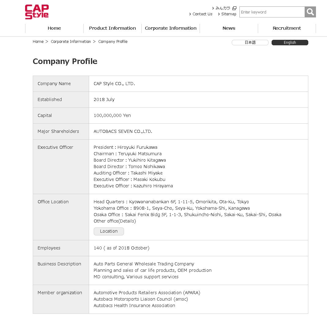

advert2 2 258 Опубликовано: 26 сентября 2019 Поделиться Опубликовано: 26 сентября 2019 56 минут назад, Pavel_NSK сказал: http://www.molygreen.com/ Точнее https://www.cap-style.co.jp/product-cat/molygreen/, бренд созданный CAP Style, в свою очередь основным акционером которого является Autobacs. Льется масло где то видимо в Азии, не исключаю что и в Ю.Корее т.к CAP Style представляет интересы и SK (ZIC) в Японии 1 Цитата Ссылка на сообщение Поделиться на других сайтах
