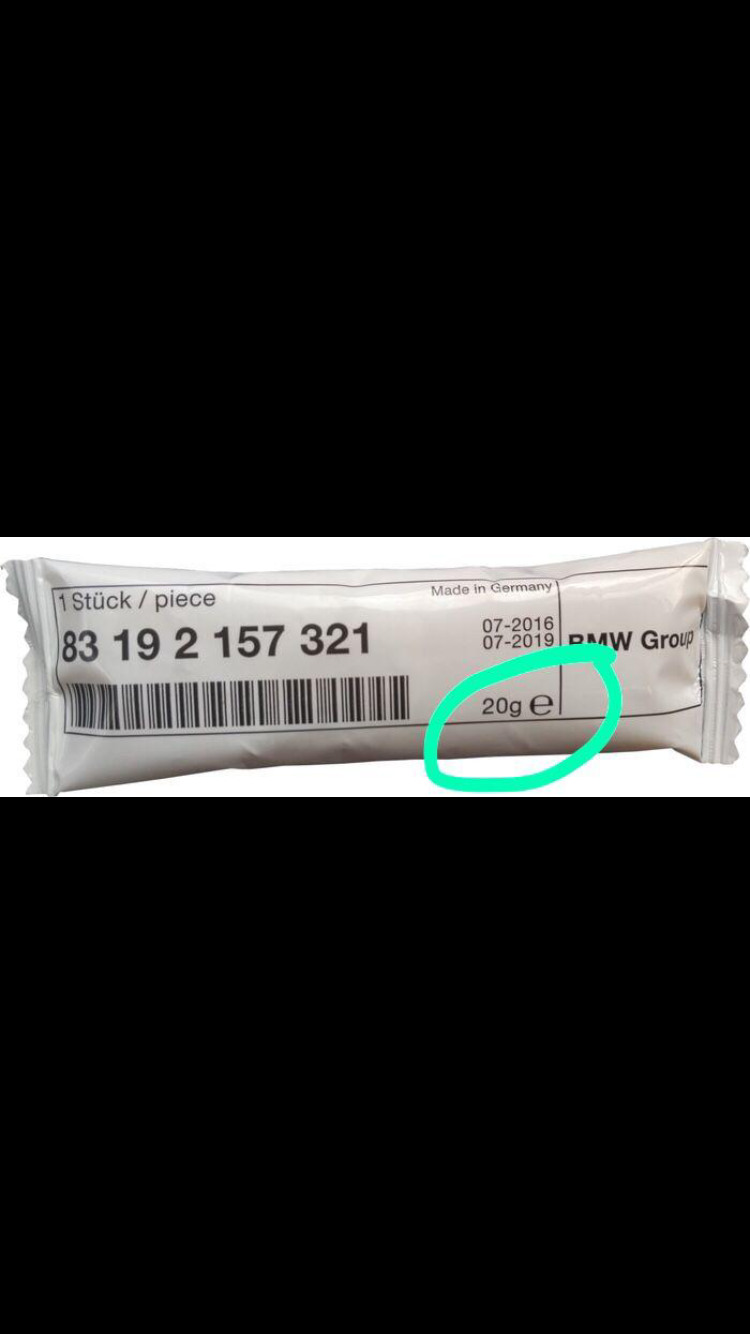

Что за оригтнальная смазка от МВ?? Какой номер заказной??
ЗЫ Я кстати БМВшной смазкой в стик пакетах которая для люков механизм стеклоподъемника дверей смазывал, очень ободряюще на него подействовало, теперь работает как часики, без заеданий и закусываний в режима автомат.
06.08.2022 в 22:07, Goodwin-Piter сказал:
А я затарился Kluber Isoflex Topas L32 (в оригинале именно он идёт а не Fuchs) - в люк, во все сервоприводы, стеклоподъемники, сиденья…
20 граммовый пакетик BMW за 1500-2500 это жестко - по 75-125 рублей за грамм…
Месяца 2 назад взял 2 пакетика от БМЗ (Баварского Моторного Завода:sarcastic:) по 400 руб. за пакетик на эмексе
Изменено пользователем Freiheits-Sender
33 минуты назад, Freiheits-Sender сказал:
Подешевели они щас, но они мало где в наличии остались :-)
