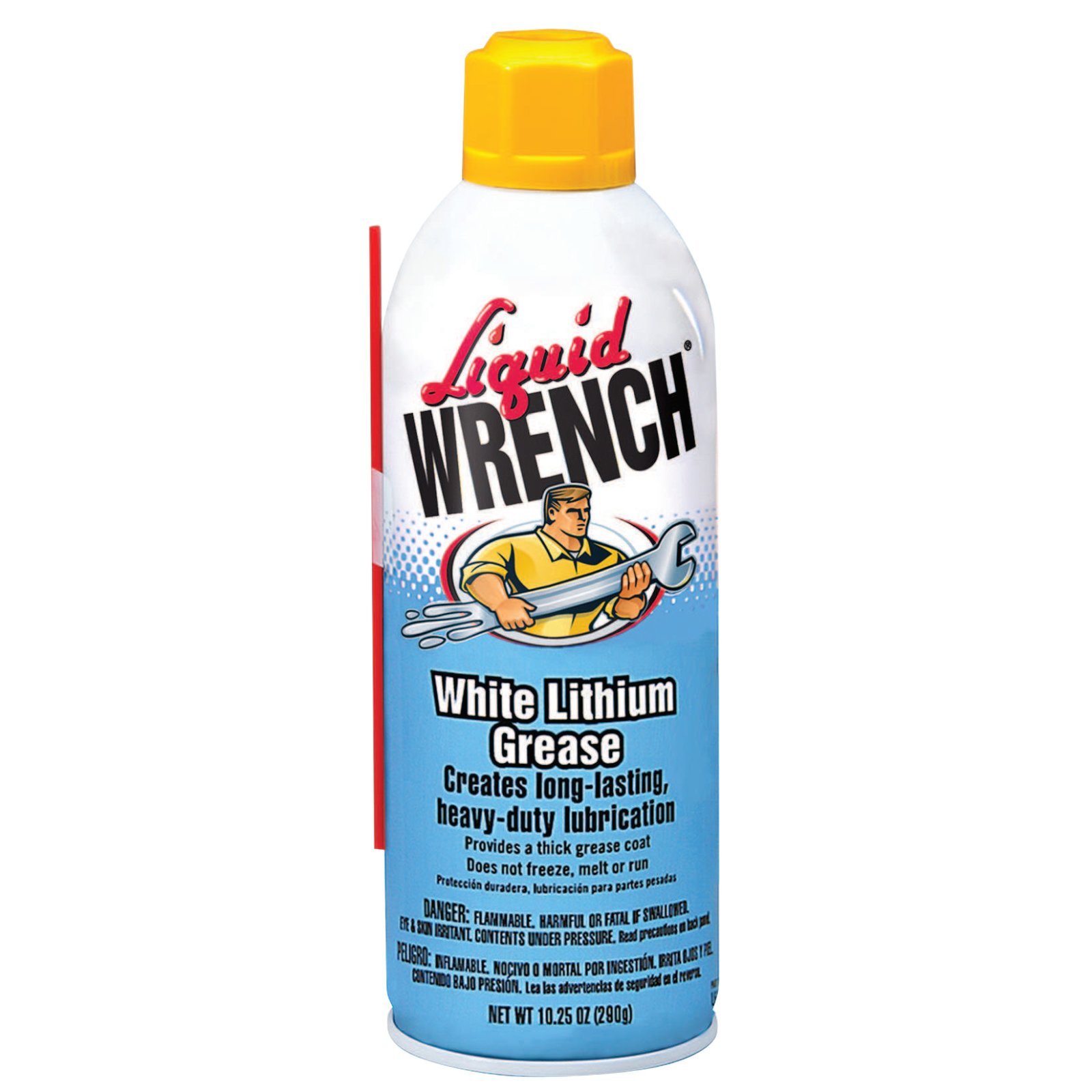

Я таким  смазывал .Никогда не клинил.
для люка/панорамной крыши лучше использовать спрей или мазь?

Я вот думаю банальнейшая white lithium там весьма уместна.
Так заводская смазка эта стоит конских денег…
с другой стороны, ее много для люка не надо, даже если полностью его обслужить… можно раскошелиться
400 рублей за 40 г смазки , которая по всем параметрам либо близка к оригинальной либо превосходит ее - сейчас это вполне вменяемая цена ( покупательская способность рубля тает как утренний туман ) , и купить этот Томфлон ск170 можно довольно легко . :unknw: Баллончик с дешевой минералкой white lithium grease по своим характеристикам рядом не стоял , а стоит столько же или дороже .:unknown:
Литол из гаража плюс немного кпт8 и не надо никаких баллончиков, рецепт той самой вайт литиум гриз.
Баллончик это с летучим растворителем и трубочкой, для труднодоступных мест, чтоб затекло в щёлочку и там загустело.
Удобно, но для люка - зачем?
Обычно и так всё доступно, и наоборот нужно наносить смазку точно и аккуратно, а не измазать ею всё вокруг.
Баллончики весьма брызгучие.

А чем он в направляющих люка лучше вайт литиума?
Ну на вайт литиуме люк может не открыться при -30, а на томфлоне скорей всего откроется при -60.
Это как полметровый хер, очень впечатляюще, но абсолютно бесполезно.

Ну , дискутировать вопрос замены оригинальной синтетической смазки на дешевый "самозамес" из литола и пасты кпт ,  очевидно лучше с представителями автопрома ( зачем они напридумывали сложных смазок в узел , где достаточно вазелином намазать ) . Упрощать до полного примитива пока еще рано. Подобрать достойную замену оригиналу все-таки еще можно...:unknown: и прежде всего по параметрам оригинальной смазки.
Чем лучше будет Томфлон в направляющих люка по сравнению с литолом ? Да всем абсолютно - несравнимой окислительной стабильностью , водостойкостью , антифрикционными свойствами , неизменностью вязкости от изменения температуры . Разве мало ? И это , напомню , в одну цену с тем самым  литолом из баллончика !:D
