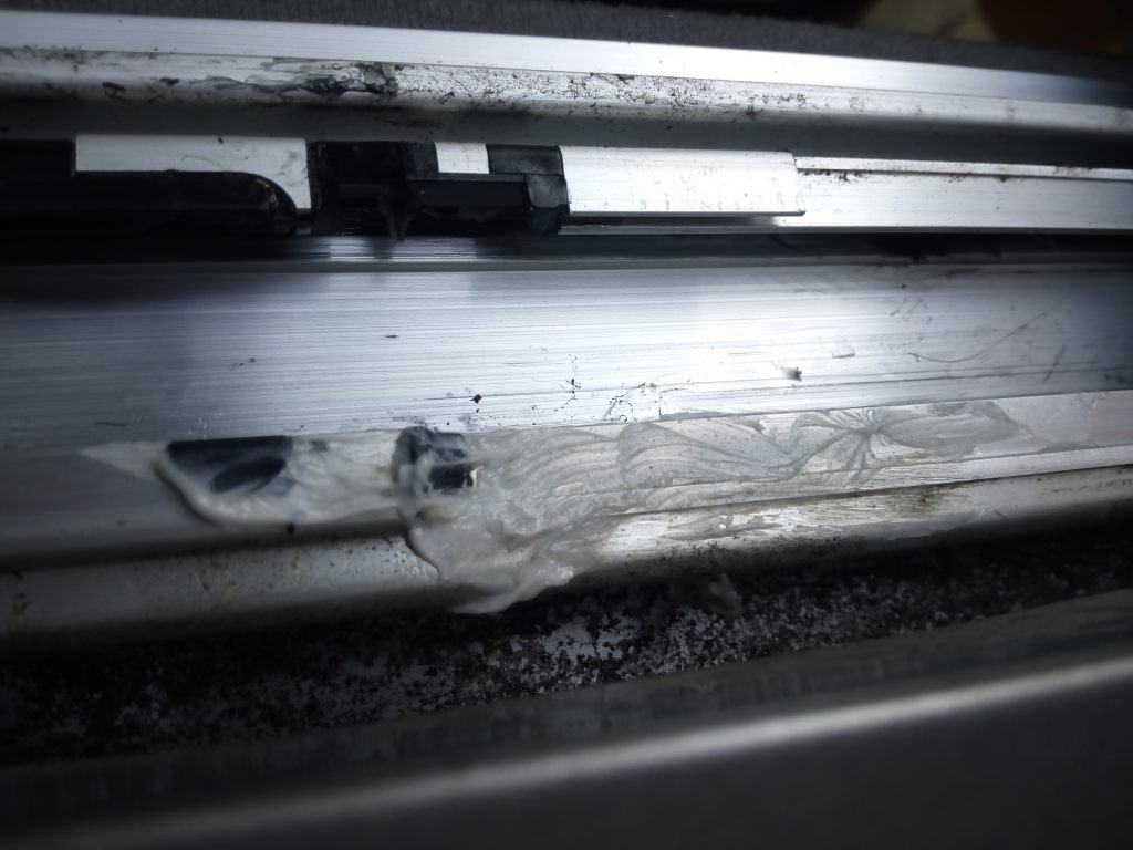

HowAreYou - приехал. Fuchs Renolit SI 300 M артикул 600681067, допуск VW-TL 767 X (направляющие сдвижного люка)
Остатки GMской смазки в направляющих люка. Смазка черная, очень подвижная, даже за 7 лет не загустела, не подсохла и не растеклась.
IMG_20210522_175607.thumb.jpg.d0d9a9ad460cacb40789841570d70d8f.jpgIMG_20210522_175613.thumb.jpg.6e3a31cc589ec6f5c8742a0927c6f283.jpg
Тюбик Фучса проделал большой и трудный путь. Его пытались продать в Белоруссии - не вышло, привезли сюда.
Это кстати второй белорусский случай, в прошлый раз полтора года назад я купил перевезенное из Белоруссии 20л ведрышко G-Oil.
IMG_20210522_175643.thumb.jpg.6f451c6e70c1b6d091b7ed9c7decef70.jpgIMG_20210522_175649.thumb.jpg.f054745c44b7a8ab92c562a1f05580ec.jpg
Мазнул для пробы. Смазка точно такая же, как штатная по реологическим свойствам, определяемым органолептическим методом (т.е. наощупь) - NLGI 0-1 по консистенции, не больше.
IMG_20210522_180003.thumb.jpg.68896d9f2992115b2d000f6704caa4ec.jpgIMG_20210522_180027.thumb.jpg.52c060c1f2891fef3e4d9f08ba65d479.jpg
Внутри тюбика, ясно-понятно, уже изрядно сепарировалось масло, перед нанесением пришлось его порядочно помассировать, чтобы содержимое перемешалось.
