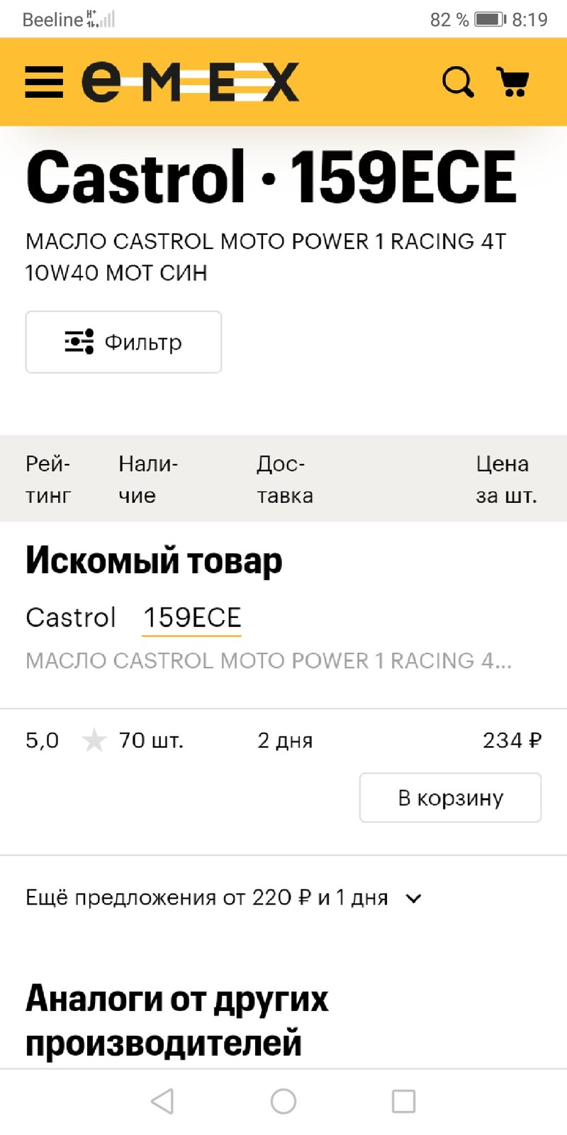

Skif_tlt может вот это попробуешь? Сейчас, оно обойдётся тебе в 800+руб/4л. Акция

Орлен не оправдал надежд, минус 0.4 литра за 1500 км, может правда залить бардаль или пенрайт:sarcastic:
Добрый день. Эксперименты с сороковками вряд ли дадут результат. Попробуйте 50-ку, мобил 5-50 например, хороший вариант. И вязкость не слишком большая (около 17), и состав масла хороший. А так же вентиляцию картерных газов, чисто ради эксперимента, доработайте. Там совсем не проблемно и по времени и по деньгам... Мне такая доработка помогала примерно на 200 мл./1000 км. расход масла снизить. Но учитывая что двигатель жрал почти литр на 1000 :Cherna-facepalm: его заменили по гарантии. Но то что это помогает снизить расход, это проверенный факт.
тогда уж 10W-60 можно фигануть.
60-ки нет в мануале. А 50-ка есть. Так что всё по инструкции... как бы.
