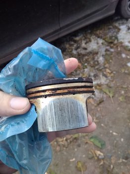

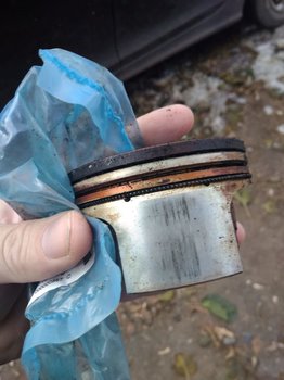

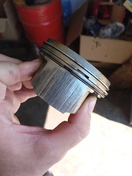

Тут вся проблема в смещенной оси поршневого пальца,из за этого при торможении двигателем, давление на заднюю стенку значительно возрастает, сейчас один и тот же поршень с двух сторон покажу. Сам постоянно торможу мотором, ничего не могу с собой поделать, всё таки 20 лет стажа.

4 часа назад, Максим Л. сказал:
Это единичный случай или у всех так? На всех поршнях такая картина?
1 минуту назад, Mikong сказал:
На всех.

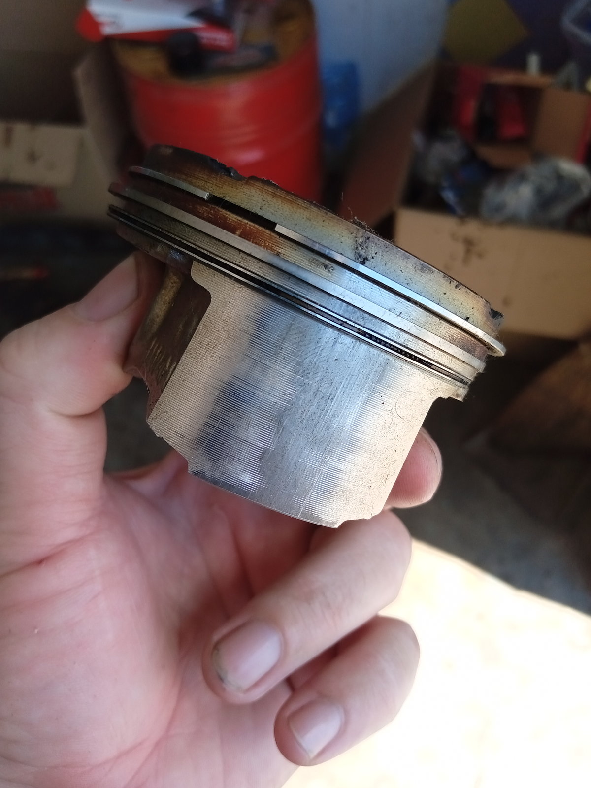

Максим Л. , это твоего двигателя поршни?
2 минуты назад, Mikong сказал:
Нет,вот с моего Калиновского 1,4

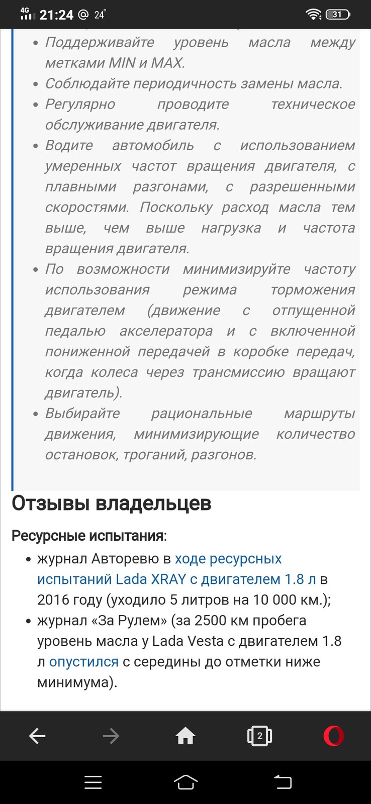

А вот что АвтоВАЗ насчёт торможения двигателем пишет в свете мотора 129-го
