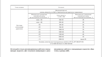

21 августа 20197 г Закреплён 1) Lada Granta Cross, год выпуска 2019, двигатель 11186, МКПП, пробег 680 км. Масло в моторе с конвейера. 2) Регион Калужская область, город Калуга. Морозы до -30, лето до +30. 3) Режим эксплуатации 70% город, 30% трасса. 4) Межсервисный интервал 15000 км. Менять планирую каждые 5000 км. В мануале рекомендации указаны (приложенный файл); 5) Масла доступны любые; 6) Заправка 95 бензин; 7) Масла в картере ~ 3,5 литра

21 августа 20197 г Автор 2 часа назад, Skif_tlt сказал: практически любое масло а3/в4 по АСЕА, 5w-30 или 5w-40, исходя из собственных предпочтений и финансовых возможностей, исключения составляют маннол, тотачи и прочие фанфары с чемпиойлами ACEA A3 обязательна ?. В мануале ни слова про это. Как понимаю , там больше уклон к API и все на этом
21 августа 20197 г Автор 2 часа назад, Skif_tlt сказал: практически любое масло а3/в4 по АСЕА, 5w-30 или 5w-40, исходя из собственных предпочтений и финансовых возможностей, исключения составляют маннол, тотачи и прочие фанфары с чемпиойлами И тоже голову ломаю . 5w 30 круглогодично или на лето все таки 10w 40.
21 августа 20197 г 1 минуту назад, NPM сказал: ACEA A3 обязательна ?. В мануале ни слова про это. Как понимаю , там больше уклон к API и все на этом Глядя в мануал, можно слелать вывод, что в ваз можно лить все что угодно, в требования API укладывается большинство масел)) Но так как мы все же в европе, я бы ориентировался на асеа Вы сами какое масло хотели бы залить?
21 августа 20197 г 1 минуту назад, NPM сказал: тоже голову ломаю Не ломайте, круглогодично 5w30 или 5w40 будет достаточно
21 августа 20197 г Автор 2 часа назад, apologize сказал: NPM , если хочется строго по феншую , то вот такой вариант : http://www.elf-lub.ru/choose-us/our-OEMs-partnerships/datsun/datsun-on-do.html Спасибо. А Лада ультра как ? Чтоб уж точно по феншую
21 августа 20197 г Автор 6 минут назад, Skif_tlt сказал: Глядя в мануал, можно слелать вывод, что в ваз можно лить все что угодно, в требования API укладывается большинство масел)) Но так как мы все же в европе, я бы ориентировался на асеа Вы сами какое масло хотели бы залить? Это моя первая новая машина) до этого были только б/у. Хотелось бы один раз определиться по маслу для неё. До этого лил много чего и во много что ) Думал про Fuchs. Про ZIC. Про Valvoline. В приоритете высокие моющие свойства, хорошая прокачиваемость. Но мне самое главное с вязкостью определиться. P.S.: была давно ваз 2114 . В зиму заливал 76 lubricants 5W 30 API SM. Был 2014 год. Машине было 30 т.км.;)

21 августа 20197 г Автор 10 минут назад, Skif_tlt сказал: не надо ее уже не производят высокие моющие свойства это про полнозольники а3 или а5 по АСЕА, хорошая прокачиваемость - нормальные масла все вписываются в стандарты. 5w-30 а3 хорошо тем, что и защита вязкостью есть и не гуталин Fuchs, Zic, Valvoline хорошие масла выбирайте из списка))) Скрыть контент Мисс ACEA A3/B4 5W-30 Addinol Super Power MV 0537 5W-30Eurol Super Lite Arctic 5W-30Neste City Pro LL 5W-30Neste City Pro LL 5W-30 анализ 12.2015NGN Nord 5W-30Novus Titan 5W-30 - лаб. анализ Redline 5W-30Shell Helix Ultra 5W-30Shell Helix НХ8 Synthetic 5W-30 Made in Russia Татнефть Luxe PAO 5W-30 API SN, ACEA A3/B4 свежее - лаб. анализValvoline Synpower 5W30 Спасибо. Я тоже склоняюсь больше к 5W 30. Но вот летом это не будет критично? Если жарко будет . В мануале у них написано до +25. И тут непонятно , либо они перестраховываются, либо у масляного насоса производительности не хватит вкупе с «большими» масляными каналами. Особенно я переживаю за распредвал .
